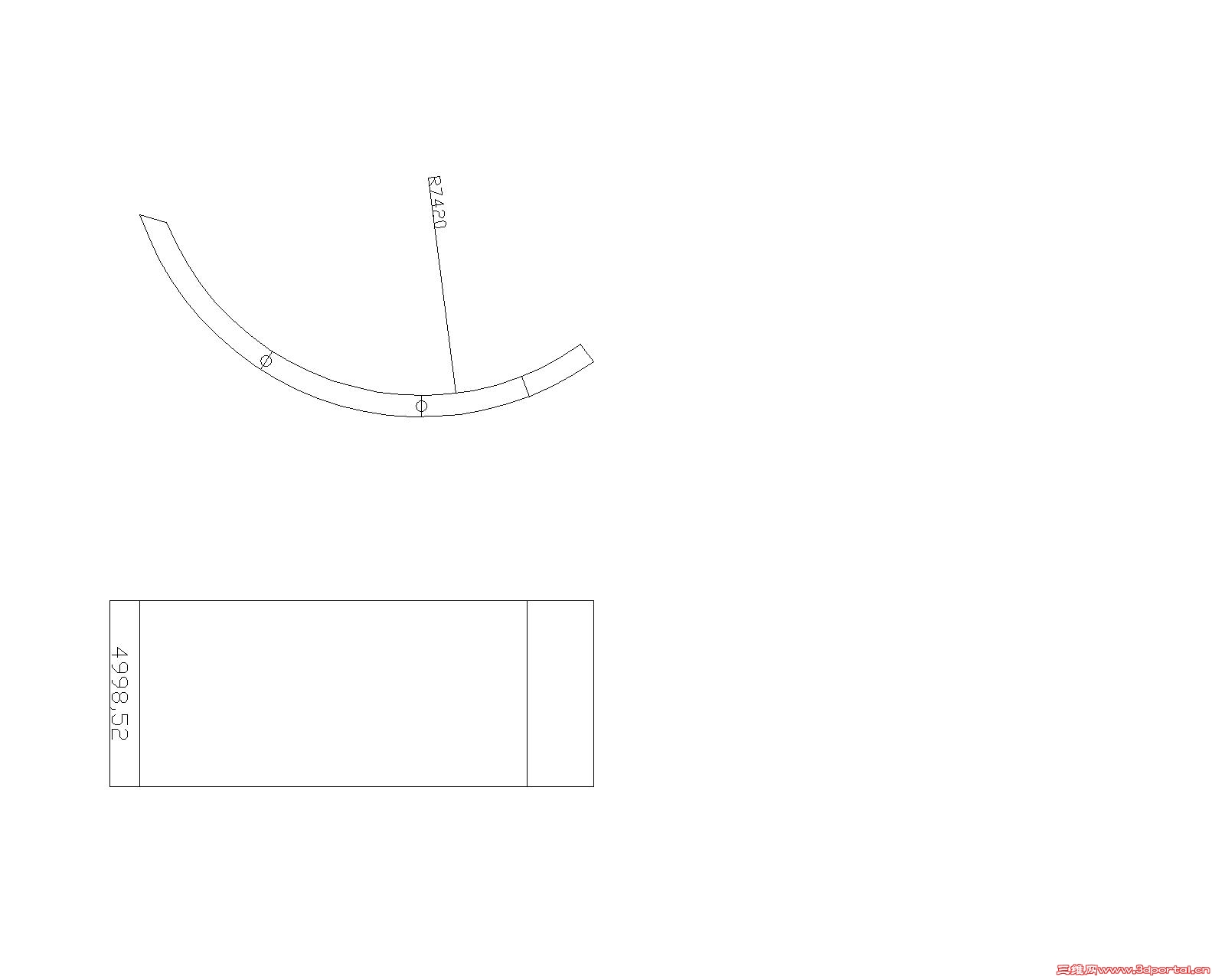

这么个图。尺寸挺大。、我要铣圆弧那块 怎么洗。。我这个在数控龙门铣上干: {0 h& q; A8 R7 I5 T) D# D. S

下面图有个尺寸写错了。。。不是4998、、、是498
 楼主| 发表于 2013-5-11 19:01:03 | 显示全部楼层 来自: 中国辽宁大连
怎么能把圆弧铣出来。。。铣刀也不够长啊。。还要走圆弧。。
 楼主| 发表于 2013-5-11 19:06:27 | 显示全部楼层 来自: 中国辽宁大连
厚度是200.。。。。。。。

不知这个零件是怎么用的,圆弧尺寸很重要么,R7420还是R742,是不是可以直接采用精铸出来等等,直接成型& D6 C+ I; x1 y+ ]. ~8 j

洗个头。。大概500长

若要求不精密,可先划线,用锥柄立铣力加工圆弧,结合样板检验,立铣刀有长型的。

这个件最好的方法是车个整的,再切下来。

不是要求很精密,领导让我用30立铣刀手摇赶出来个弧。。。。

考虑折弯不行吗2 C$ L5 \9 o; F4 L- R. J" m% P' A; \' l/ ^

在龙门铣床上很好加工啊,工件立放,装侧铣头。如果精度不高可以直接打磨抛光(呵呵,我们公司就怎么干过,上机床因为成本太高)

立车干多好

可以考虑线切割吧

人家是铣圆弧,不是铣端面,5M长的铣刀你见过没?最好的方法是先车出正圆,然后再锯开

看批量了,少的话上电脑锣,很多的话做两把成型刀上车床,粗刀做小一点,留余量光一刀

弯板最经济
