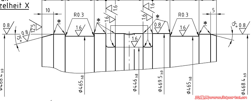

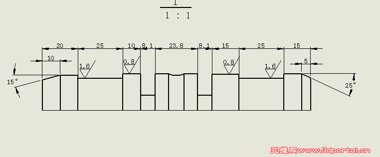

我要进行半标注
我要进行半标注
这是要达到的结果
这是要达到的结果
发表于 2013-5-11 21:02:40 | 显示全部楼层 来自: 中国山东青岛
添加一个中心线~ 然后标注就可以了
 楼主| 发表于 2013-5-11 21:46:23 | 显示全部楼层 来自: 中国河北秦皇岛
十分谢谢!!!

不用那么复杂,选中尺寸线右键 隐藏尺寸线即可
发表于 2013-5-31 10:47:03 | 显示全部楼层 来自: 中国河南郑州
五楼正解。选中:尺寸线和要隐藏的那一个尺寸界限,右键:隐藏尺寸线即可
