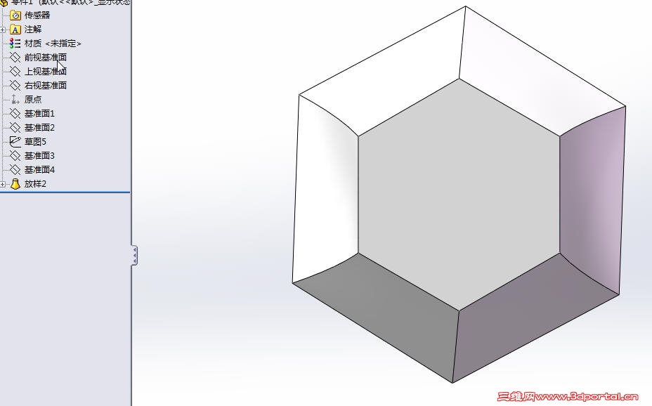

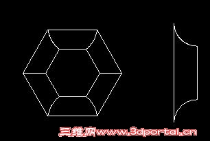

如图,正六边形,由大到小放样,中间为弧形过渡,每个顶角弧度曲线一样,如何做* j3 Y% M( r+ O: a3 Z
图形示意
图形示意
发表于 2013-5-11 23:52:21 | 显示全部楼层 来自: 中国四川攀枝花

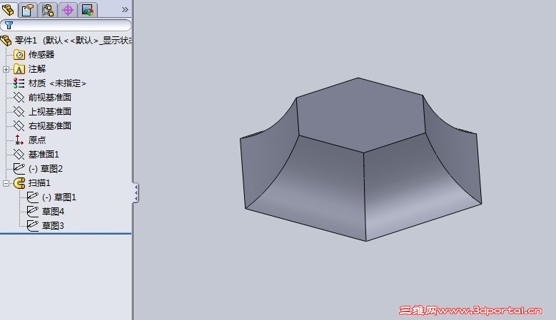

用扫描做的,不知道是否符合楼主的要求
+ r4 F5 z5 M0 b9 T; P, z 快照3.jpg 8 ?' t# i- u  n+ s* e" U
9 K' A8 q# `3 j& i& I$ y3 g. F
sw2012版: 零件1.rar (61.19 KB, 下载次数: 10)

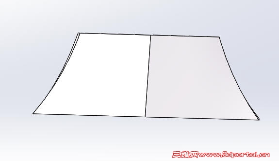

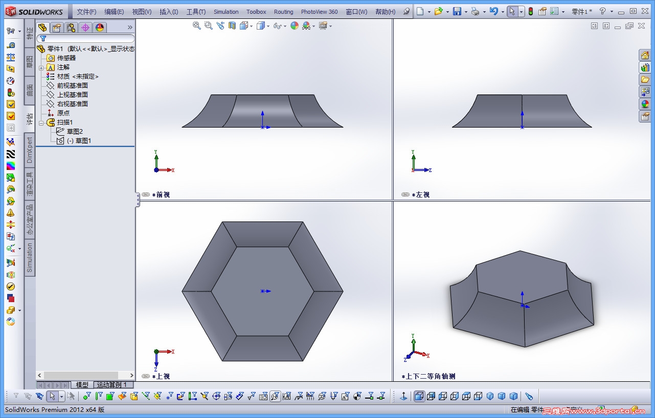

本帖最后由 gld123 于 2013-5-12 10:18 编辑 7 j7 I- h8 A" v1 X) V
pzhzs 发表于 2013-5-11 23:52 http://www.3dportal.cn/discuz/static/image/common/back.gif. k$ w; |: J: T, w( x5 A
用扫描做的,不知道是否符合楼主的要求
3 T: g; S9 e5 g+ l: b: b/ T' N
5 d/ c( @- G3 u Snap3.jpg / \, C* {2 c' i* ~- _! J
' _8 Z- ^6 N& D$ d" a
+ o3 Q# L3 |* ~. P& `  g楼主要求放样做。另外你做的六面都有圆弧,明显不符合楼主要求。

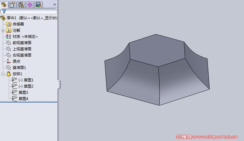

发表于 2013-5-12 09:53:36 | 显示全部楼层 来自: 中国河北廊坊
零件1.rar (85.49 KB, 下载次数: 3)

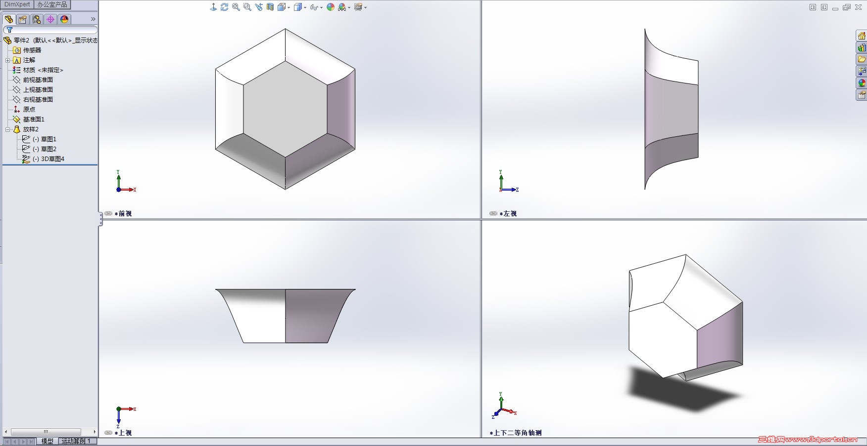

发表于 2013-5-12 10:06:57 | 显示全部楼层 来自: 中国浙江嘉兴
本帖最后由 ryouss 于 2013-5-12 10:29 编辑 1 S$ k$ x; |$ w# O' O! N
3 o- n9 U! R1 g4 ^放样的做法0 S! B# U  b! K
因只做兩條對角弧線,所以其他四條顶角弧度曲线會有精度差,
1 Q' {( I' I: r4 [若要全部一样,導引線就要做6條了.(其他四條導引線是故意要留給有心人去驗證)
3 r! I$ G; M* k+ M/ w3 D/ q, \% N% |! d( V' Y0 y: {" _. s  V0 Z: J
3 K* j2 h1 N# V% }: P- |6 w/ H+ T
  }  ^2 Z- k2 s/ z: x part1.rar (90.68 KB, 下载次数: 11)

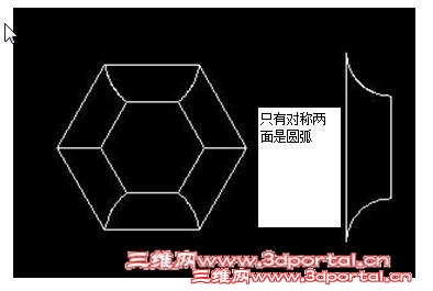

发表于 2013-5-12 13:34:24 | 显示全部楼层 来自: 中国天津
本帖最后由 81130549 于 2013-5-12 13:42 编辑 ( x4 U! a- u6 R( J- F, f6 y5 g! B$ j
0 [& t" d5 m3 P7 U: C' {扫描或中心放样/ A% [9 ?9 f5 G6 j
7 m: r+ X, Z9 E% g6 _. A/ ~ 未命名a.jpg

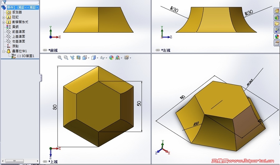

发表于 2013-5-13 20:10:50 | 显示全部楼层 来自: 中国广东广州
照着做了一个
