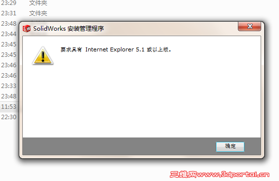

在安装sw时出现了这个 但我把那Internet Explorer 升级搞到9.0了  还是装不到 不知道怎样解决???

" o! `" o1 b4 D7 _7 h; i" Z4 Y或是安裝時拔掉網絡線試試

你应该是WIN7系统吧,win7要安装solidworks2010以上同内核的版本。不知道你安装的是什么版本

我记得某个版本的SW会出现这个问题,不是IE版本太低,而是太高。这样SW不识别高版本IE,认定是未安装IE。
, r$ L0 c; M! j. N( i. z/ ~所以解决办法是要么给IE降级,要么给SW升级。

断网安装!联网请安装正版!

如果是ie版本太高,可能安装程序在注册表中没有找到Ie的注册项目.可把其他计算机上ie在注册表中的数据导入试试,另外,win7以管理员方式运行安装程序
