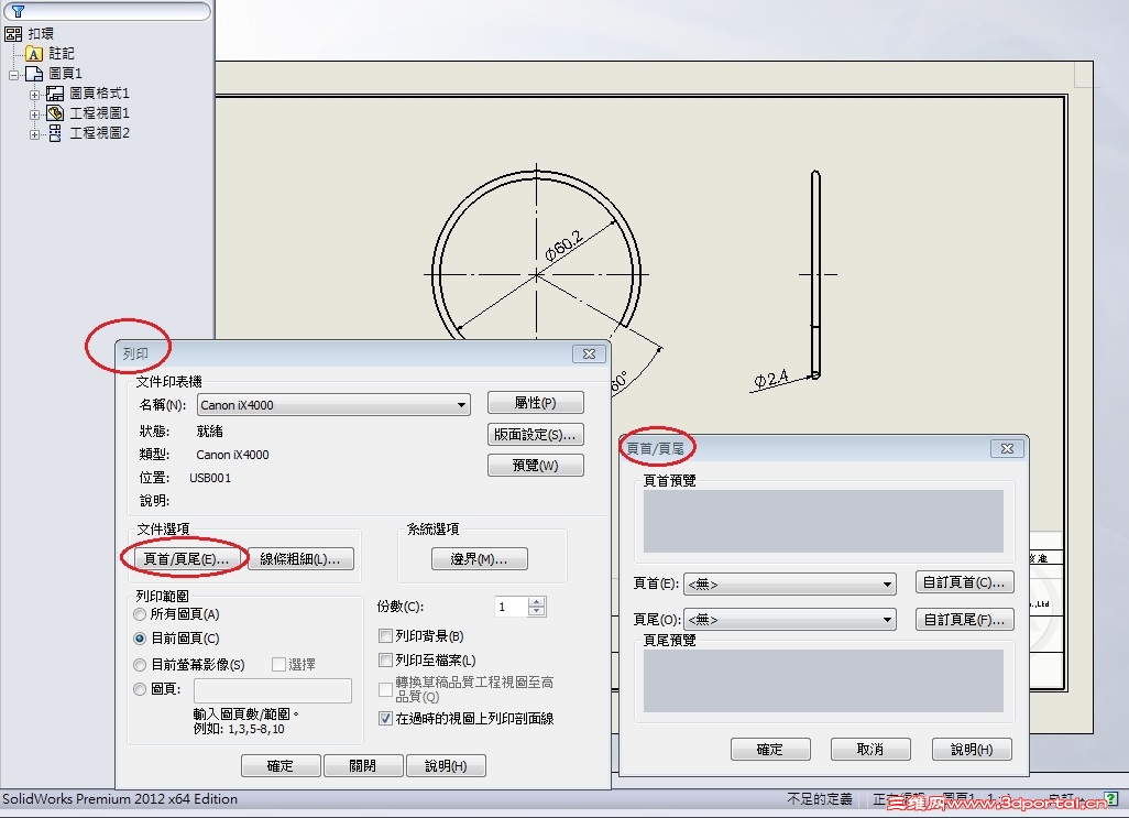

亲们~
, X1 b2 N/ i- K* X, V: g8 fSW工程图中的共几页;第几页。
4 K& L* H5 W2 d是如何设置的,没看到教程,自己摸索几次也不得法。
; o& @0 q( \: ~! u- Z# f" S* D请指点下

. q0 c2 P* L# a" \9 l6 y$ P$ o& Y到幫助的打印參考一下2 Y; ~% k3 P  d
% Q; ~5 o. i. P) x0 S6 |' Y3 n文件選項
/ @' }% V! N" w" {) B4 q  頁首/頁尾 使用頁首/頁尾對話方塊中的以下選項,可為使用中的文件指定頁首及頁尾:: H: s0 L7 t5 G5 `3 q! ~( I
頁首、頁尾 1 Q. O& G! K/ q' m  Y: |. p( ^% o
選擇預先定義的頁首或頁尾。
- e* ^6 z2 O, R1 Z7 _7 w5 i- B) r! z自訂頁首、自訂頁尾 4 l: j3 d5 Z; ^* \& P/ @
使用自訂頁首或自訂頁尾對話方塊中的以下選項,來產生自訂頁首或頁尾:+ v- \) T( h' s, l2 u& f# \
靠左區段、置中區段、靠右區段 5 F5 E: j/ N( V( t% J; W
在區段中按一下以定義頁首或頁尾的靠左、置中或靠右對齊部分,然後使用下列按鈕來插入文字或參數式的項目:
% P- j% H* C- W' ~% W" |Print_Header_Pagenum.gif 頁碼 Print_Header_Time.gif 時間
; g* k7 m- X* o' rPrint_Header_Numpages.gif 頁數 Print_Header_Filename.gif 檔案名稱 , y# W1 x' s. {, I
Print_Header_Date.gif 日期     6 N5 ~- p. X0 v; S

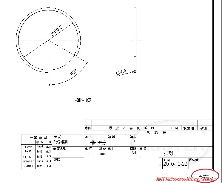

Clipboard01.jpg 8 K- ?$ _# `# Z7 |1 n
Clipboard02.jpg . `$ u3 ^$ }1 |& ~
