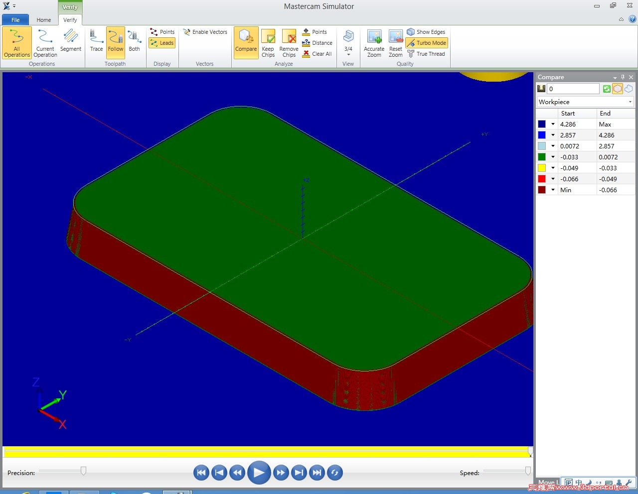

x7实体模拟后跟.stl比较怎么用的,发觉x7的实体模拟真的不好用

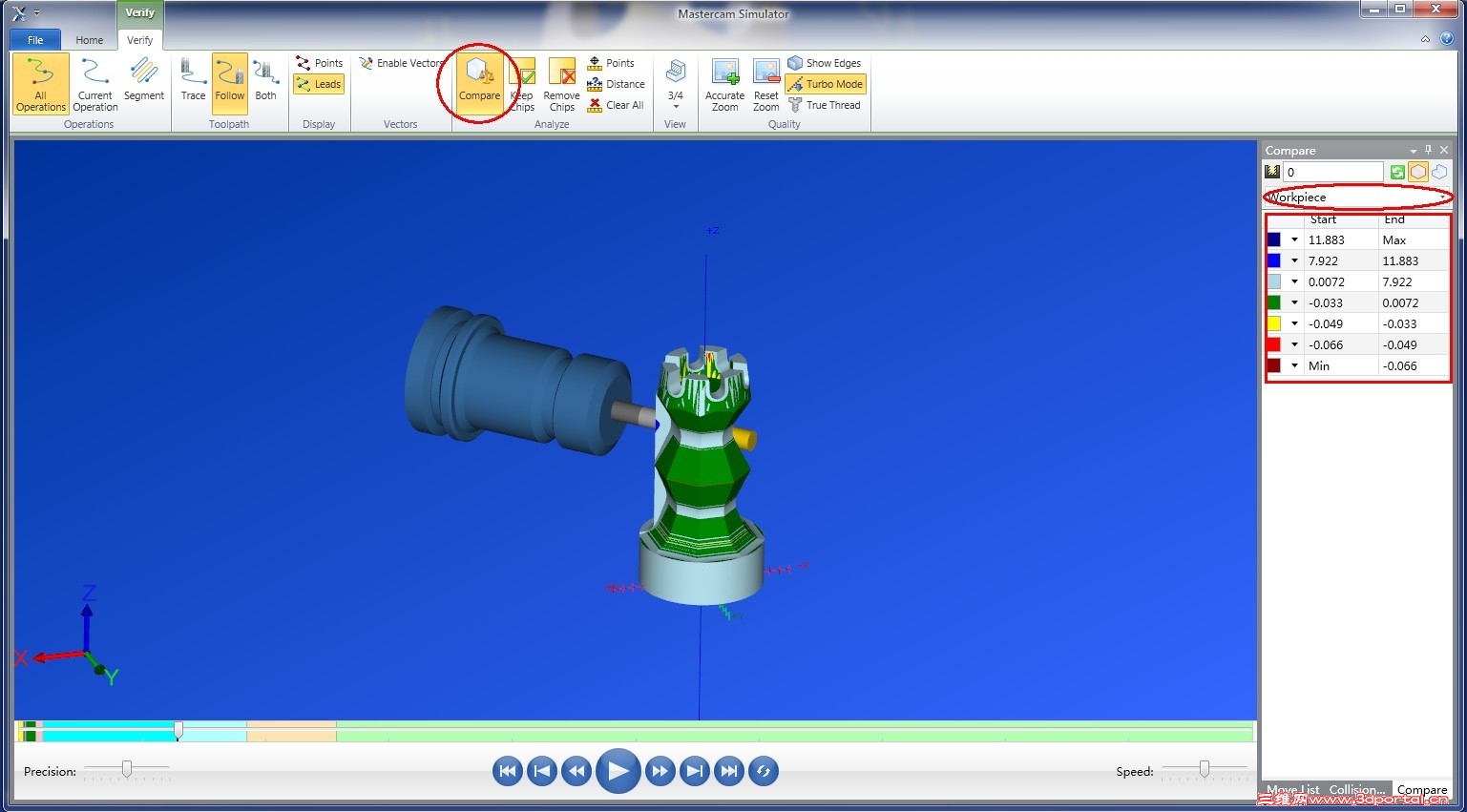

发表于 2013-5-12 22:14:25 | 显示全部楼层 来自: 中国河北邢台
X7实体模拟强大多了。9 C, E9 C1 ^. ?0 e- }

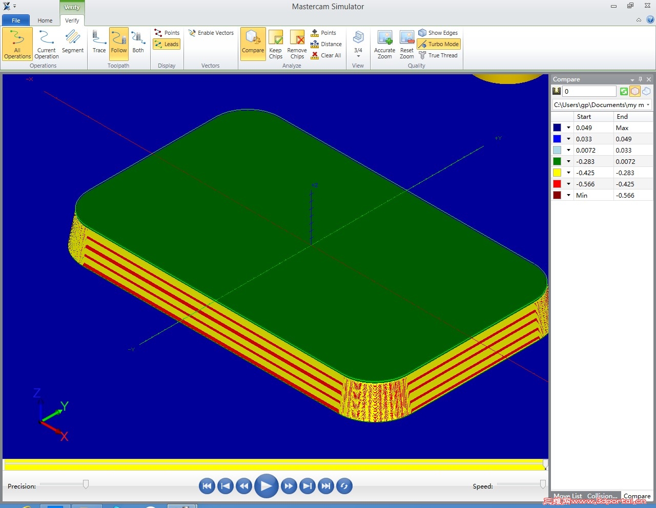

可以不用导出STL直接跟实体模型对比,而且现在可以一边切削一边对比,速度正常,而且还不会像以前一样想旋转下都很慢。如果你不想对比实体模型而对比STL可以选择Workpiece下拉框选择浏览,载入STL进行对比。
 楼主| 发表于 2013-5-12 22:21:04 | 显示全部楼层 来自: 中国广东东莞
现在我是对那些颜色区分不了,搞不清楚那些是过切了,那些是倒数了,那些是没有到数的,以前的是红过切,青到数,深蓝没有到数,现在对新的颜色图表搞不清楚

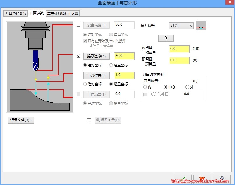

6 O- R1 [2 ^# e( b  s我现在是直接跟实体模型对比与载入STL进行对比的后得到两种不同的结果,加工参数是一样的没有留余量,按我设置的参数结果应该是要到数了的

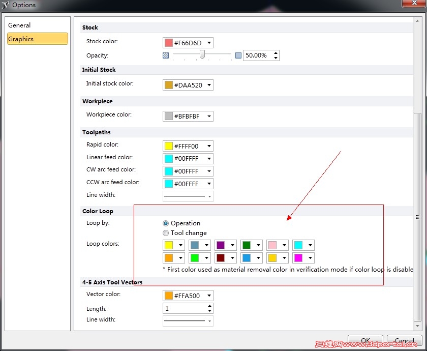

 楼主| 发表于 2013-5-13 10:11:49 | 显示全部楼层 来自: 中国广东东莞
路过不买 发表于 2013-5-12 22:24 static/image/common/back.gif
7 O' I+ I9 Z* i你该配眼镜了。没看到右边窗口,每个颜色后面都有2个值嘛。
- k# \2 a, T# V5 m  J这个怎么设为默认值,还有其他的功能每次打开新的文件都要重新设置,能不能把他们设默认值呢

 楼主| 发表于 2013-5-13 12:46:27 | 显示全部楼层 来自: 中国广东东莞
FF728612 发表于 2013-5-13 10:50 static/image/common/back.gif
, [6 ~2 Q3 T* H* [0 ^3 o没用过,不过颜色调配,不是三原色配的嘛,通过设置不同 比例,产生不同的颜色
9 R# _; p, _$ ^& B  o  @
想要的是设置好后,每次打开新文件都是这个配置啊

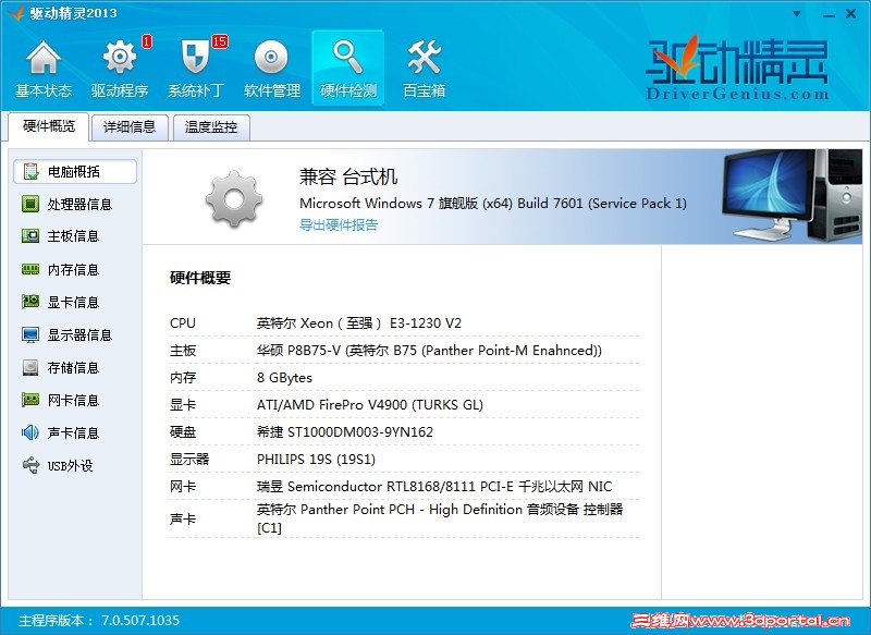

发表于 2013-5-13 13:07:03 | 显示全部楼层 来自: 中国上海
GP88 发表于 2013-5-13 12:47 static/image/common/back.gif3 g4 o/ {0 g% B' t
这个应该是跟电脑配置有关的吧,我家里的电脑配置差就很卡,我在公司的电脑配置好就觉得用起来舒服多了
4 f* X2 _' v1 q# U' l- W. M
应该是跟电脑配置有关系。我用的是专业的图形显卡。很流畅。

发表于 2013-5-13 14:01:16 | 显示全部楼层 来自: 中国山东潍坊
GP88 发表于 2013-5-13 12:46 static/image/common/back.gif
4 T* m: j1 x' H0 o8 O, ]想要的是设置好后,每次打开新文件都是这个配置啊
  V' o  F$ v2 f
这个应该在默认设置中,
 楼主| 发表于 2013-5-13 19:37:03 | 显示全部楼层 来自: 中国广东东莞
lfygif004 发表于 2013-5-13 13:43 static/image/common/back.gif( T8 K6 x* ~' v5 F1 o& _3 G
现在办公电脑配的i5-3470 3.2GHz ,GTX 550 Ti 表示鸭梨很大!
0 ?3 M" Q" l8 K0 G
我現在用的也是专业显卡,8G内存........感觉不会怎么卡啊
