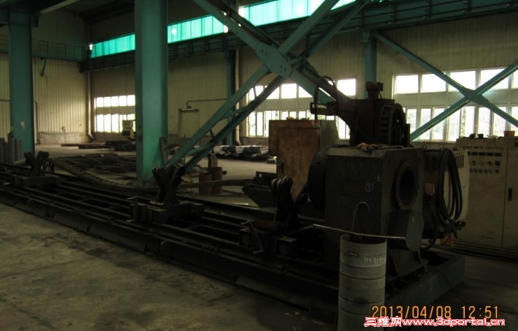

请问大师们,割大管径时,割刀在旋转运动,刀具同时进给,请问这是什么机构

大型切管机。

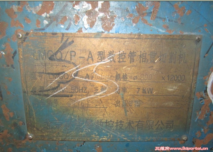

数控管相贯线切割机

圆形刀具在平面内作复合运动:刀片绕自己的轴作旋律运动,刀具的滑块又作直线进给运动。

刀具旋转和往复运动机构

火焰切割,工件旋转,切割头可沿轴线运动。当两根钢管作非同心焊接时,必须按相贯线切割。例如拼成人字形。
