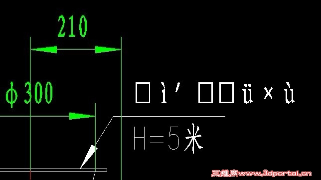

我试用了修改字体,但是不行,点开属性,看到的也是乱码?一堆看不懂的乱码文字?求解决!

方便上dwg吗?
发表于 2013-5-13 13:02:16 | 显示全部楼层 来自: 中国天津
还是字体问题
发表于 2013-5-13 14:18:31 | 显示全部楼层 来自: 中国广东汕头
楼主这此图是从CAXA里面转过来的吧。你试着在CAXA先改成常用字体,然后再转到CAD里面打开吧。

 楼主| 发表于 2013-5-13 17:33:18 | 显示全部楼层 来自: 中国山西阳泉
难道就没有别的解决办法了 ?在cad中

发表于 2013-5-14 17:52:57 | 显示全部楼层 来自: 中国青海海西蒙古族藏族自治州
唐昕晨 发表于 2013-5-13 14:18 static/image/common/back.gif2 @* X2 d( r1 ]! L2 w
$ m8 v9 |0 v* f0 \7 I
可能被楼主在非caxa平台下另存了,现在即便用caxa打开也无法得知是何文字了。

2 q4 `3 b6 x& Q+ g3 m删了 用CAD重做个块 也很方便

发表于 2013-5-15 15:06:08 | 显示全部楼层 来自: 中国青海海西蒙古族藏族自治州
你最好找到真正的原文件(不是你自己存盘的那个文件),大家才好帮你。

从图纸分析,此行文字是表示法兰的标准。
" t* m) D, U: Y8 n3 m可以根据实际需要,确定个法兰标准就解决问题了。
: a+ \  L$ R6 {) c6 j6 H; o例如:连接法兰标准为HG20592-97 WN50-4.0,密封面形式RF。
( w0 A8 k' q. N4 d: @又如:HG20592-97 PL80-1.6,密封面形式凸面。

你缺少HZTXT字体,还需要天正插件。

; }9 E6 A: }) r4 K+ x不是的 我就是用得天正 HZTXT.SHX 字体我也有
发表于 2013-5-17 10:57:15 | 显示全部楼层 来自: 中国辽宁沈阳
不提示缺字体,很诡异。看来只能从最最原始的文件入手了。

只有某些自己能够显示出来,其余的根本就显示不出来,字体不兼容,又好像是一行文字内包含多种字体,也可能是转化为CAD的那个软件所用的字体是对于CAD来说是半兼容的字体。
