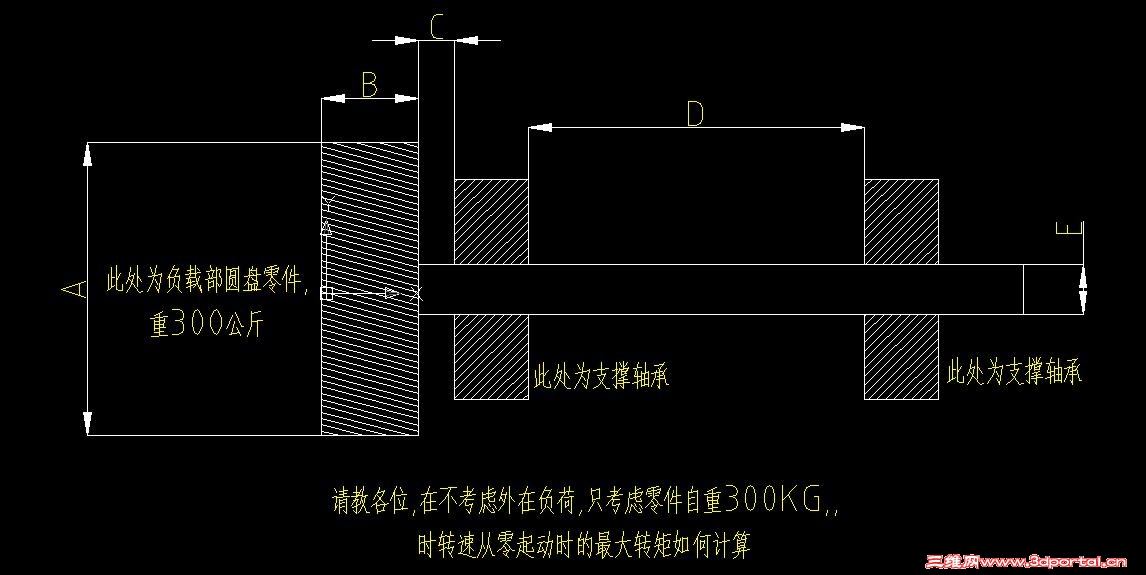

[已解决] 起动转矩如何计算?
发表于 2013-5-13 11:58:43 | 显示全部楼层 |阅读模式 来自: 德国
如图所示结构,请问如何计算起动转矩?

发表于 2013-5-13 13:40:55 | 显示全部楼层 来自: 中国安徽合肥
上述为我们机床产品中Z轴(上下运动,靠滚珠丝杆传动)电机功率,扭矩校核过程,楼主可适当参考。注意运动为上下垂直运动。你的图示为水平放置,还需要知道启动时间及启动后的速度。

发表于 2013-5-13 14:49:41 | 显示全部楼层 来自: 中国山西太原
1  先算出圆盘的惯性力矩T1,T1=J ε
, Z! o/ x+ @% q6 _- n    式中J为转动惯量,对于圆盘,J=mr^2/2 (其中m为圆盘质量,r为圆盘半径)
: r- I$ F  A0 \7 M9 [; s7 h      ε为角加速度,可由启动时间(达到转速n所需用的时间)、正常速度求得。
, \+ A3 B! G! a. L2 l% ~1 ~! L2  求出支承的摩擦力矩T2, T2=FR  (F为摩擦力,R为磨擦力作用半径。)+ S, K& B/ ^% d' K2 N. p1 [
3  启动转扭矩为 T=T1+T2
