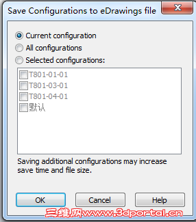

发表于 2013-5-13 15:51:08 | 显示全部楼层 来自: 中国辽宁盘锦
出版到edrawing的时候,你没出现这个对话框?还是你点的太快了没注意
 楼主| 发表于 2013-5-16 16:03:22 | 显示全部楼层 来自: 中国江苏南京
试过了,出版时选择所有配置,能在eDrawing中看到各配置。但是,直接用eDrawing查看 装配体是看不到各种配置的。
