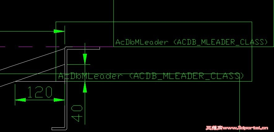

我用的2013,然后我们公司大部分还是2007,转换成2007了就一堆英文。各种试过了~ 字体库(N种除了几百M的都试过了) 格式刷  还有各种乱码程序都试了都不行,有改过来的麻烦告诉一声  ,有没有方便点的方法。上传不了dwg~~~  下方有百度网盘链接~~能、麻烦各位给查看一下~cad图

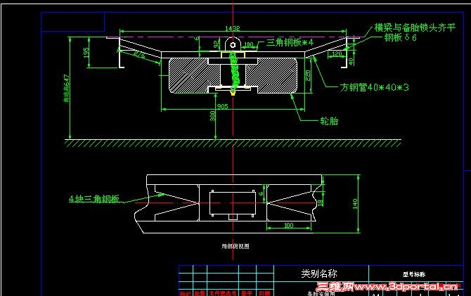

( ^3 k" D1 q7 I8 P- M我打开没有见到您说的类似的乱码。。。9 t/ P2 `1 r4 Y5 I3 ?1 j% V: m0 t
3 e) O$ Y9 Q: A) W8 C4 L7 E我的CAD版本:AutoCAD Mechanical 2010

2007版本,只能看到尺寸标注,注解看不到。

CAD2010打开显示很正常啊

07版是英文版本吗?建议更换07中文版再看看
