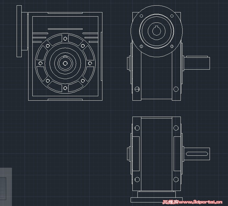

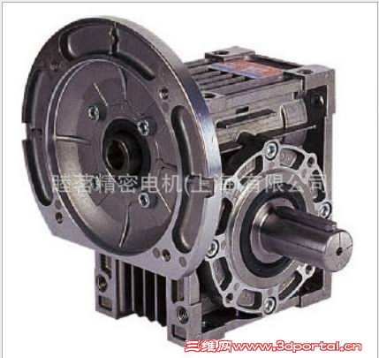

外形是蜗轮蜗杆减速器,参考下图:

发表于 2013-5-13 22:41:15 | 显示全部楼层 来自: 中国广东深圳
是减速机,一般凸轮分割器的法兰盘是没有键槽位的,一般都是法兰连接,使用键槽位的话会有背隙,运动停止时转盘由于惯性会吧背隙放大好多倍
