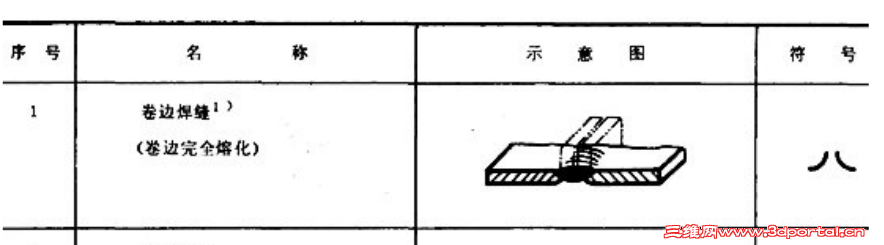

一般连续角焊缝用的比较多,今天翻了下 GB/T324  《焊缝符号表示法》这个标准,
) |4 k0 J# O! |* m+ k里面有个  卷边焊缝,看标准的介绍,也没看个明白
$ h) T+ b* L- }3 W7 V* t# ?/ v1 _: N
$ Q5 b  O. F  V* k3 s什么叫卷边焊缝啊,大家来说说看。  O7 l( }9 A9 P* n* q
2 n( m6 v) y5 `9 M$ M下面是  卷边焊缝 的部分图解。
: n! n$ S2 \& l4 N, u% f$ i1 _( N: ^# A7 y' P
反正我是没看明白
. z8 k0 J4 _6 a4 P" U- v3 h9 h( S

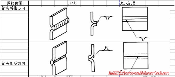

标准图可能引起误解,看看这个应该你就能明白

卷边焊缝的焊接形式包括1、2楼分列的两种,即一种焊端部,另一种焊内侧“V”处,见下图:

哦,那这个卷边焊缝,完全可以从字面意思来理解了,就是钢板要卷起来一点,然后焊接。呵呵,明白了。
