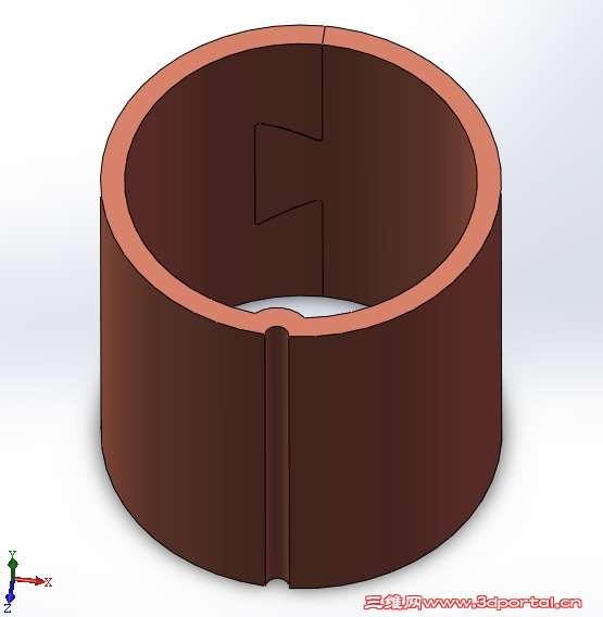

燕尾槽卷圆,燕尾槽对面还有个小折弯。图是用其它软件画出来的,SW怎么实现?

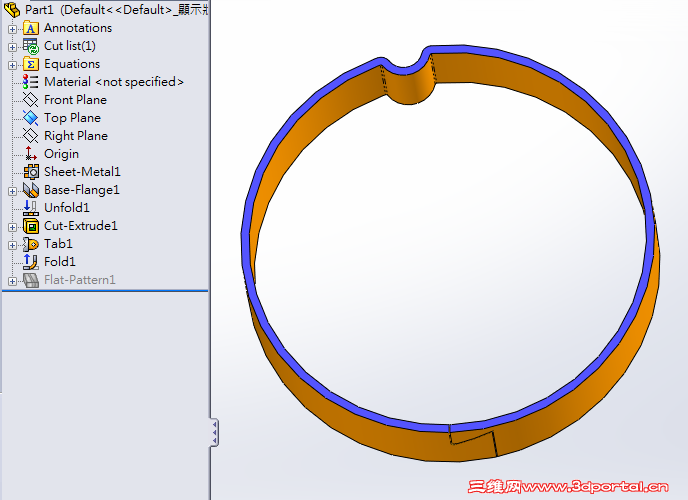

做都可以作,是要看要求條件如何!6 T, W+ p! n, [. l: t6 Y2 e
* l6 i' h" {1 d7 O' _
Clipboard13051301.jpg 4 B* E6 H" z- u; n

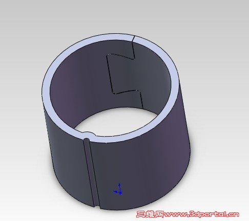

谢谢2楼的作品,但我燕尾部分感觉不对,燕尾的全部应该垂直于圆柱表面的(可能我不是表述得很清楚,但你能明白我的意思吗?)

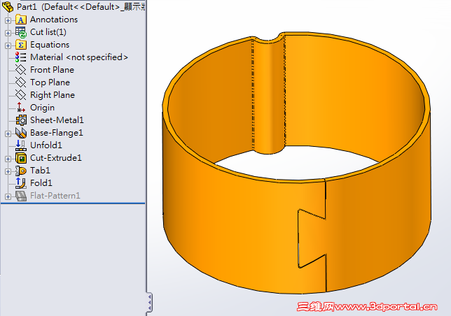

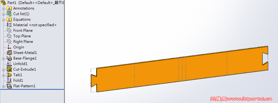

回覆5、6樓的朋友…幫2樓梁兄補充一下。
- t6 E+ B5 S( a4 |, S, g梁兄已經說明,畫是一定畫得出來,看需求而已。- X- o/ p/ i+ C
5樓朋友問如何用鈑金畫?目的當然就是展開求下料尺寸。
( f% L3 M4 W8 M1 u* [畫法很簡單,「傳統」方式即可,但請注意版本,2012以前的版本這種畫法可能會無法展開。8 Z! K7 X! c& g8 r
煩請有較早版本的朋友幫忙驗證一下。) s- l6 ?# V% H1 V( j
; S5 K* X/ d. T- E! J
8 ^: [8 M* l1 u. @8 P. X; G  N8 Z
6樓朋友說的應該是橫截面應該是垂直於圓柱面的,那用鈑金的方法當然就沒問題了~
. F( w5 S% s, {- G9 ]+ n 3.png ; R' X  b! ?8 H4 t  i+ H0 E7 `
) H" A: u5 w$ G$ ^, m# q
6 l0 j/ K  t) r. F/ M" U/ \/ W
( v: a" k8 P  e9 |# B

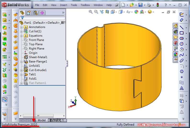

发表于 2013-5-14 09:17:30 | 显示全部楼层 来自: 中国台湾
補充一下…2010也可以,不會報錯。
' i5 ?  x( D7 G' s$ L( v1 ]
' j/ x& I& H. V5 {# V& j, I4 ?
