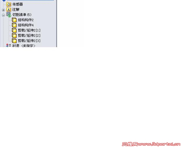

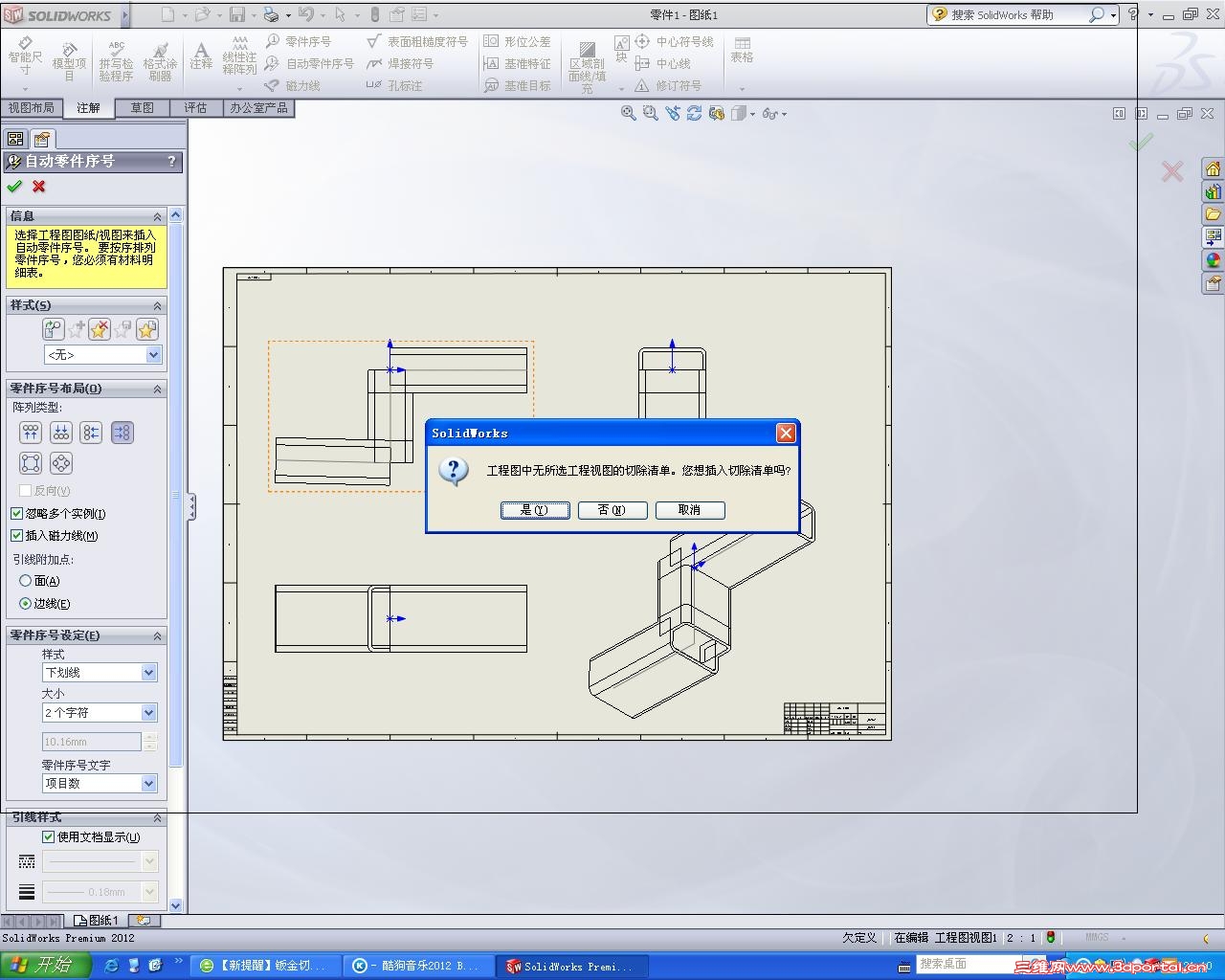

) t9 E: W2 E' c8 ]2 `9 ?2 ]这个焊件不知道怎样可以,做零件序号的标识了 做了很久还是这样的效果??( 这个零件不是一个整体的 是分开的)

在左面树上切割清单上右键,选择更新。
