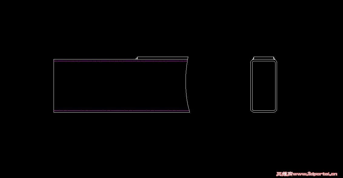

+ z- O, I& f6 n3 p2 H& J4 N矩形管焊接时,拐角处应力释放困难,焊接工艺上有什么特殊要求吗,求正解 juxingguan.JPG

焊后热处理。

除在焊接工艺采取对称焊和间断焊,尽量采用小电流小熔深外,焊后进行消应处理,回火温度根据材料确定,缓冷至常温后出炉。

焊接工艺上有几种防止变形的措施,建议翻阅一下!
