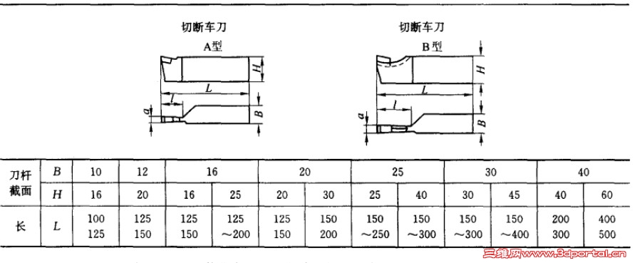

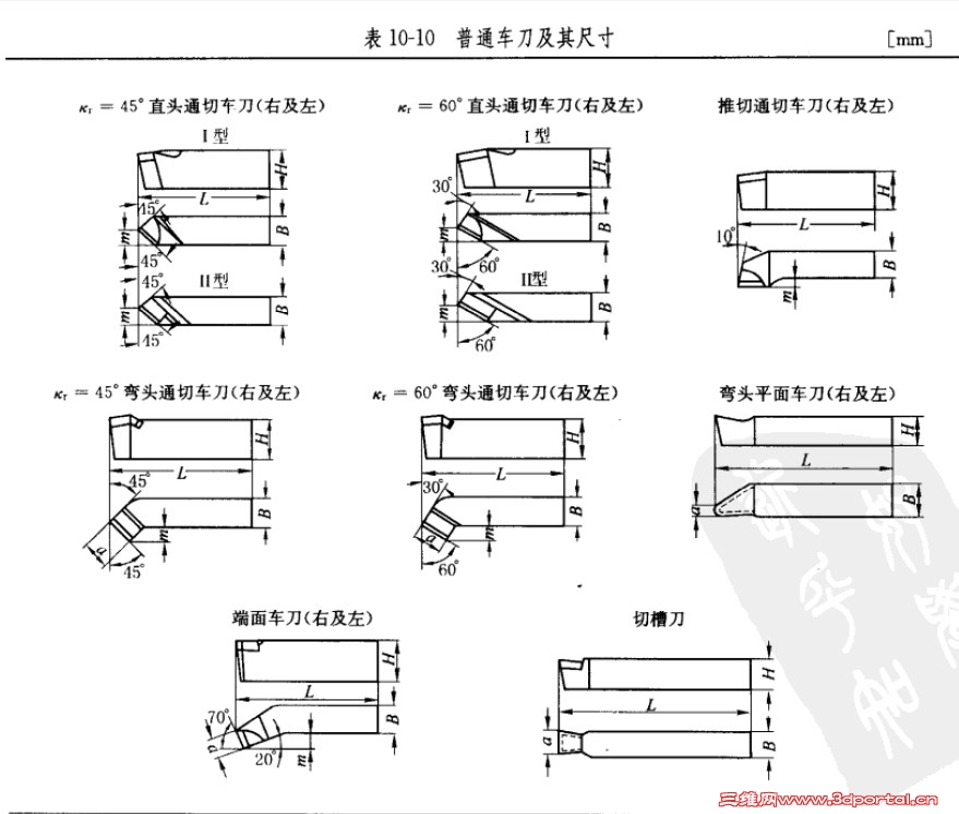

现厂房需要锻打一批车床车刀刀柄,90°外圆车刀,45°外圆车刀,内圆车刀,需要哪些尺寸?是标准的吗?谁有刀柄的图纸?谢谢了!

这样看的机床都有多大的,你去车间问问工人,或者去找车间主任都行

根据使用机床规格,结合刀架尺寸,加上操作者具体要求,还得自行确定后画出适用图纸。

不同规格的车床,刀柄大小也不相同,工艺手册上是有的,最好下车间落实。
