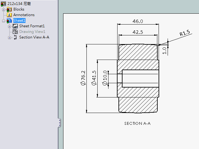

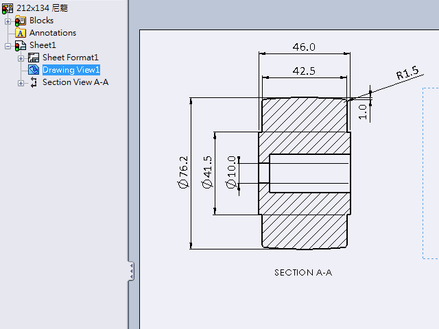

发表于 2013-5-14 15:40:15 | 显示全部楼层 来自: 中国台湾
阿帕奇 发表于 2013-5-14 13:44 static/image/common/back.gif; h& v/ Q' \* ~# U
可以把第一张工程图拷贝粘贴为第二张,再将第张赋予新的配置即可2 U9 A. M2 B6 z
估计你的改动不大
) m( t/ M! }  `2 w. D( y: ^8 A4 v超版,樓主的意思應該是如下所示。更改配置,尺寸全部消失。7 l# E/ u- [$ f- }! x  z: {
會有此狀況估計樓主的兩個配置不同處並無關聯設計所致。+ }7 o- U5 Z4 C- V" Z; e& i1 c
1 s: h' G7 {) n* O2 s( N capture-1.gif & e' Z$ e& R5 m" q8 y' g9 z0 Q1 J

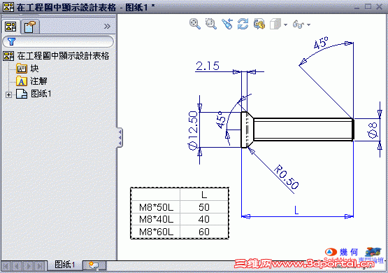

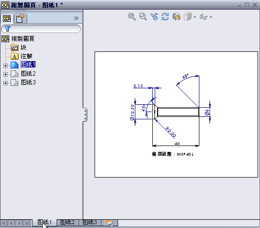

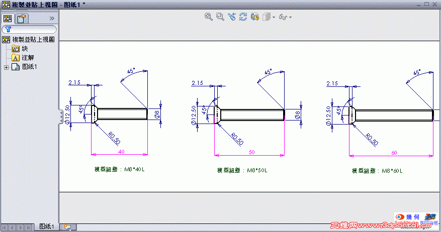

轉貼悶大前些時候的教程。模型簡單,就是M8的螺絲。
: E: G, e: }2 G1 o% A: a但卻有助於讓大家更容易理解模型有不同配置要出工程圖紙時,能有多種不同選擇!7 I( B! L* k4 f9 n2 |' B
悶大在其下演示了三種不同的方式,供大家參考。
0 _1 R( q, m+ _& k0 ?$ ?6 q# M參考文件: super123.rar (315.85 KB, 下载次数: 37)
阿帕奇 + 3
 楼主| 发表于 2013-5-31 21:43:03 | 显示全部楼层 来自: 中国湖南娄底
gt.adan 发表于 2013-5-15 09:55 static/image/common/back.gif/ k- Y' t7 D6 Q: t) f
轉貼悶大前些時候的教程。模型簡單,就是M8的螺絲。2 C  o( O! D+ ?0 B$ l! @* X
但卻有助於讓大家更容易理解模型有不同配置要出工程圖 ...
/ ~3 d$ {. u' @. ^$ |7 K' f1 S+ i太牛了,简直是叹为观止!我用了第二种方法搞定了,谢谢!
