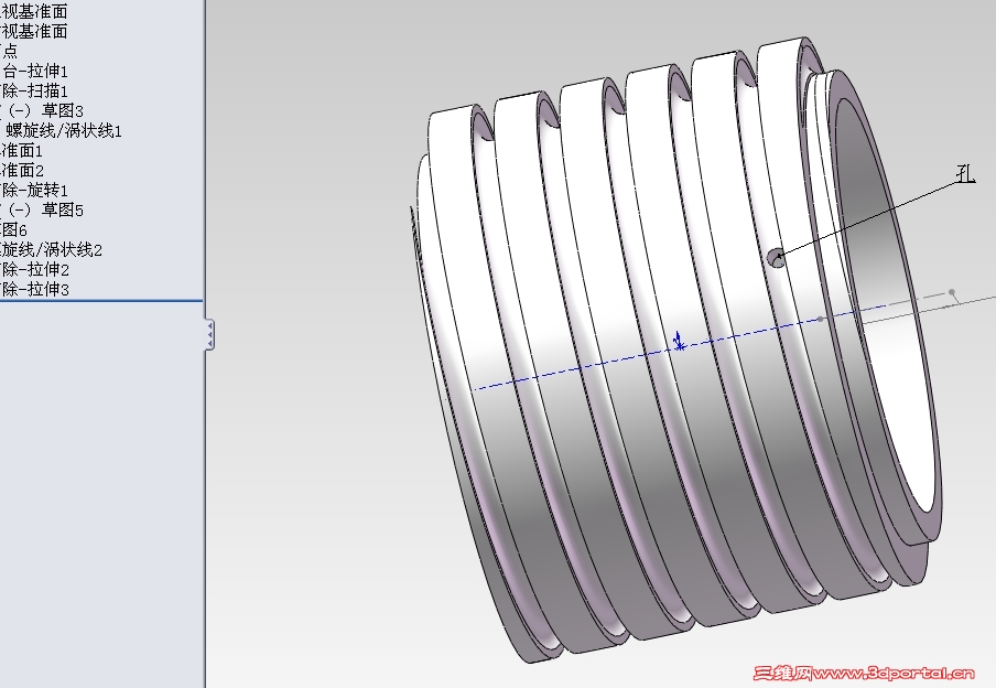

如下图,在外圆上切了螺旋槽,螺旋槽里有孔。想将孔沿螺旋槽里阵列N个,该如何做(尺寸大小没关系)?我的是SW2011版的,先谢谢了!

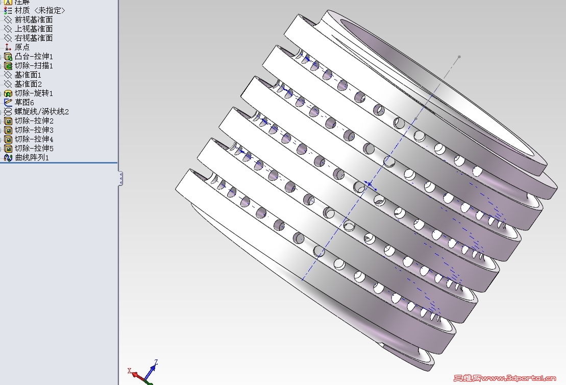

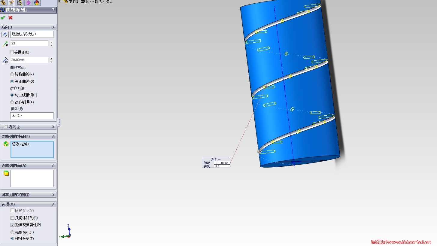

做了个。楼主看是不是....1 D% V, H* i8 x; J, a1 I" M5 Y
asdolmlm + 2
发表于 2013-5-15 12:41:12 | 显示全部楼层 来自: 中国安徽合肥
我的也是2011
零件21.zip
344.31 KB, 下载次数: 9

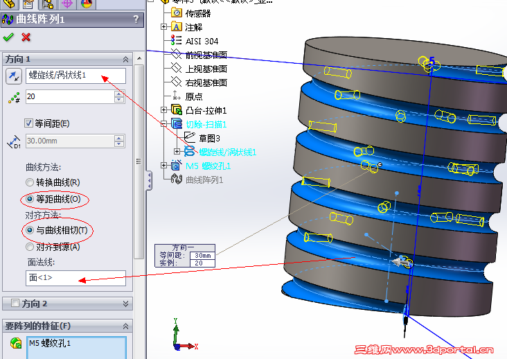

发表于 2013-5-15 12:48:01 | 显示全部楼层 来自: 中国北京
3L 正确
4 ~, u" L; b5 J1 {4 ~ 00.png ) N+ b$ J! @9 u5 ~! {
途中等距曲线与转换曲线似乎对本例没有影响。。
asdolmlm + 2
