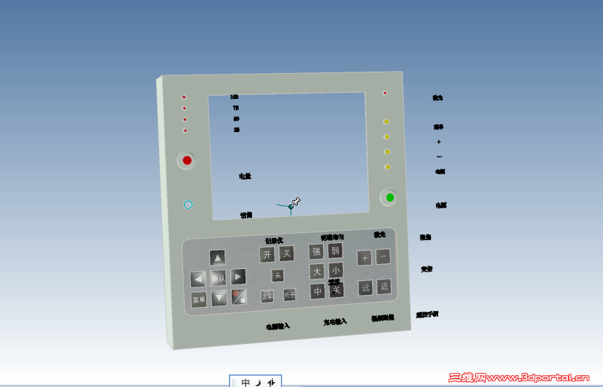

如图,平移模型的时候,上面文字好像是独立的,怎么才能合成整体。

可将文字转化成实体后与另外的实体模型布尔。

喔,这样也可以安。布尔加后文字还能压缩不。

是不是要一起移动?装配在一起就可以啦......
 楼主| 发表于 2013-5-19 19:49:18 | 显示全部楼层 来自: 中国重庆
谢谢,装配了还能单独编辑不??

" Q$ p# Z( d4 Y9 a1 P试一下不急就知道了
 楼主| 发表于 2013-6-3 15:56:22 | 显示全部楼层 来自: 中国重庆
谢谢,已经搞定。
