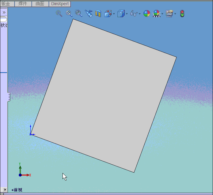

我从其他软件把三维图转过来,但无法正视,怎么将其正视

发表于 2013-5-15 11:29:51 | 显示全部楼层 来自: 中国辽宁沈阳
选要正视的面,再按Chrl键选一个要放在上面的面,然后选正视于,再更新视图定向。$ {/ z. ^: R8 U4 A! X7 o7 }

发表于 2013-5-15 12:32:05 | 显示全部楼层 来自: 中国福建福州
看你的座标系调整好了没有呢
发表于 2013-5-15 13:52:32 | 显示全部楼层 来自: 中国广东广州
需要在其他3D软件制作基准的实体,转换后做参考,再同2楼视图定向,或移动特征可得到原文件的视角和坐标。
 楼主| 发表于 2013-5-19 15:22:12 | 显示全部楼层 来自: 中国浙江温州
qiminger 发表于 2013-5-15 11:29 static/image/common/back.gif
" m; q0 _* {# T选要正视的面,再按Chrl键选一个要放在上面的面,然后选正视于,再更新视图定向。
! {1 g$ s; H# j5 U& _这样好像试过了,转出二维好像还是不行,原图三维坐标系有角度,转到SOLIDWORKS  怎么调整
 楼主| 发表于 2013-5-19 15:24:19 | 显示全部楼层 来自: 中国浙江温州
ligl 发表于 2013-5-15 13:52 static/image/common/back.gif
4 R6 A$ U1 U5 |0 l3 ?; F% M需要在其他3D软件制作基准的实体,转换后做参考,再同2楼视图定向,或移动特征可得到原文件的视角和坐标。
# i: K7 v6 d! u- A. {; l+ ]# A
我用IGS格式转换成solidworks  ,3D制作基准实体,能否说的明白点,谢谢了!
发表于 2013-5-20 09:11:22 | 显示全部楼层 来自: 中国浙江温州
视图定向(重设标准视图或新建个新视图)

发表于 2013-5-20 11:29:00 | 显示全部楼层 来自: 中国湖南长沙
自定义视图就可以!

发表于 2013-5-20 17:00:44 | 显示全部楼层 来自: 中国山东潍坊
重新定坐标就好了啊
发表于 2013-5-21 09:39:42 | 显示全部楼层 来自: 中国辽宁盘锦
按2楼的办法,正视后。他图片里右下角对话框上边最左边的按钮点开,新建当前视图。
; q5 @+ G6 g* d& P工程图时,使用这个新建的视图即可。( F) _9 D6 s) ]' E# t( W3 |
这些都可以在软件的帮助里面找得到
