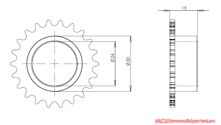

 楼主| 发表于 2013-5-15 10:18:26 | 显示全部楼层 来自: 中国江苏常州
一般的链条链轮,用25B节距的链条连接两个齿轮,我说的最大25mm是指链轮的齿尖到齿尖的最大距离,我可供安装空间很小!: m: k0 i( O$ f
用于连接一个小电机与小丝杆,电机及丝杆的安装轴均为8mm的。对这完全是外行没描述清楚,抱歉!, A1 d) T( E. N) l" Q! z, o! n
0 ?+ C: {5 m0 E. u% Z3 d凭我有限的知识计算了一下,好像可以用11齿的可以,麻烦哪位大侠帮我核实一下呢; o4 v, E4 e; h' W+ ?  A6 o# U% G6 `
如果可以的话帮忙提供一份CAD图(要齿画出来的),小弟不会画!如果有solidworks三维更好了!
/ ?7 r! j1 @- |/ a# ~* h
5 M" N8 I- S# V# |0 d7 c不会把图片贴上去就上传了个附件,附件是我画的25B22规格的链轮. O3 g4 r0 R0 S) y* x3 ?2 }
8 f* M; I1 k# D
再次感谢了!

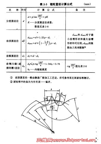

发表于 2013-5-15 15:35:46 | 显示全部楼层 来自: 中国广东汕头
链轮的大圆算法 :da=p(0.54+cot180/z)    p节距 z齿数 机械设计手册上也有 应该是没有25B的,24后就是28B了
