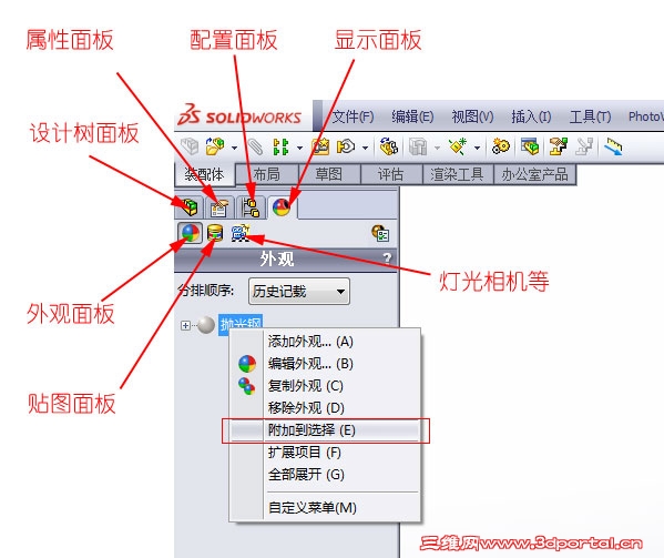

发表于 2013-5-15 17:18:51 | 显示全部楼层 来自: 中国天津
楼主所说"在外观面板中所需颜色材质右键-》附加到选择。即可。"怎么找不到呀?是否可贴个图?谢谢!3 f8 N9 \2 b% D
 楼主| 发表于 2013-5-20 10:18:39 | 显示全部楼层 来自: 中国浙江杭州

在外观面板中所需颜色材质i邮件附加到选择 这个是哪里调出来的  我这里没有  请问能否出个图啊 十分感谢

发表于 2013-5-20 13:18:46 | 显示全部楼层 来自: 中国江苏苏州
上传一张面板介绍,让新手了解一下SW的面板构成。. n, l$ L) h; h( s  z
面板介绍
面板介绍
阿帕奇 + 3
 楼主| 发表于 2013-5-20 16:42:49 | 显示全部楼层 来自: 中国浙江杭州
ajg7051 发表于 2013-5-20 13:18 static/image/common/back.gif# |, s6 l  c8 ~5 X1 h- \2 k
5 I: y# j1 h, O3 Y+ \! W4 l7 q
我以为是这个外观面板  十分感谢 受教了
