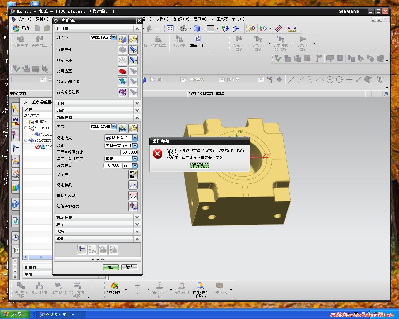

请大家帮忙看看这是什么原因弹出的对话框
发表于 2013-5-16 09:13:15 来自手机 | 显示全部楼层 来自: 中国重庆
设置下非切削参数里面的安全高度

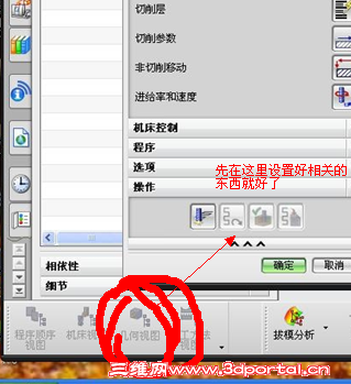

发表于 2013-5-16 10:28:19 | 显示全部楼层 来自: 中国河北石家庄
QQ截图20130516102728.png 3 h: F6 N" Z% ], L: g' S; H
包括坐标,还有安全高度之类的吧
