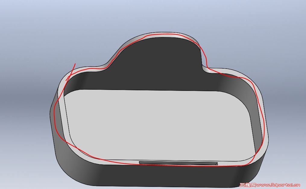

V.JPG ' O! m! I' ?/ g1 A4 R; s
我想在这个上面做一个V字型的槽,要全周的有没有好的命令和办法. T. T# J  L2 y3 |$ k; G
6 D: c$ n" J  @- g& e) G0 }大家都来帮我出出主意,# z# B4 m! L$ }+ x
- d! W2 [1 a# u  r. ] 我要一个沟道 - 副本.zip (92.68 KB, 下载次数: 9)

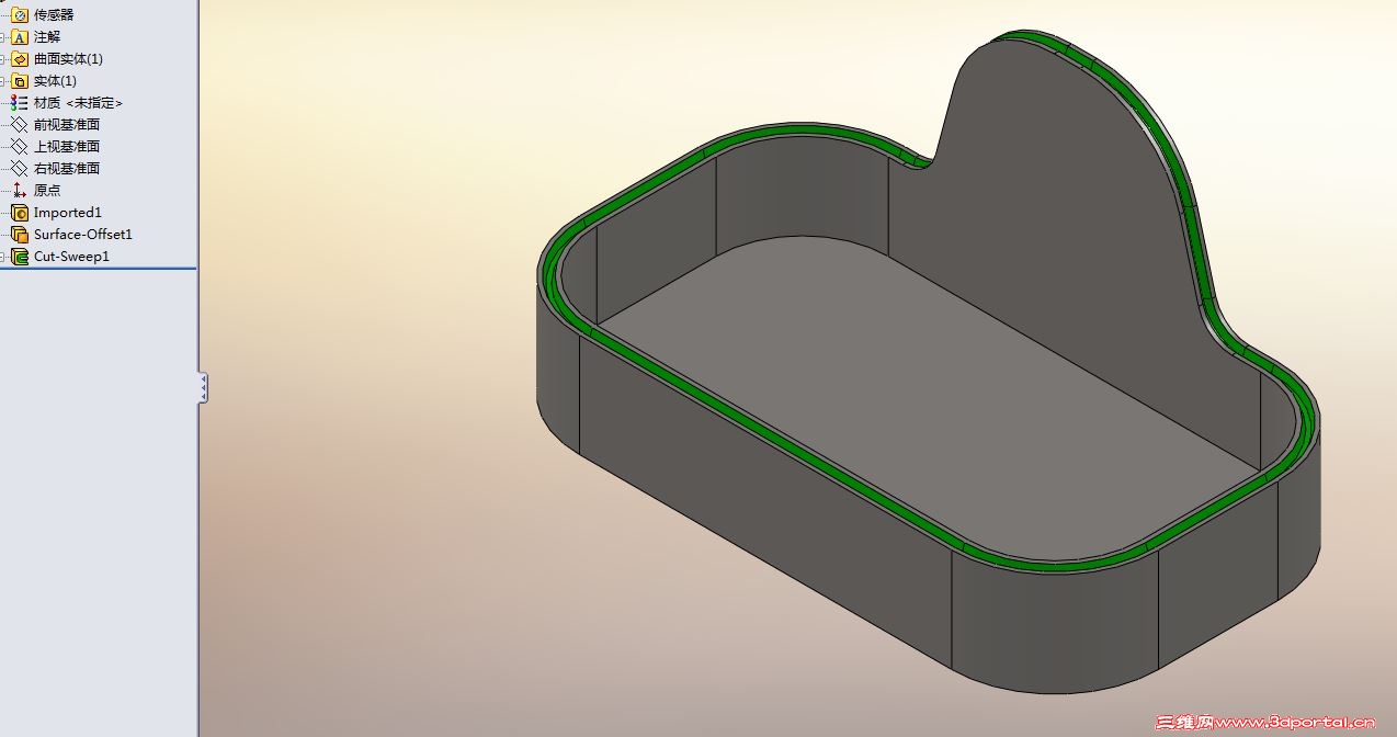

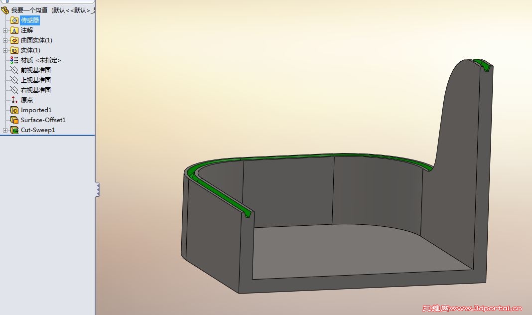

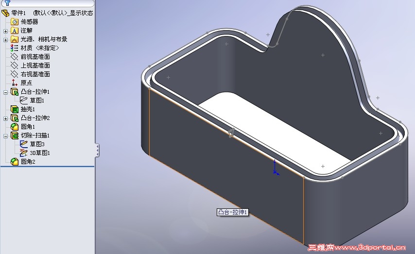

发表于 2013-5-15 13:12:32 | 显示全部楼层 来自: 中国河北廊坊
这个可以用扫描切除 法
