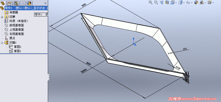

[讨论] 这个扫描我没有一步做出来

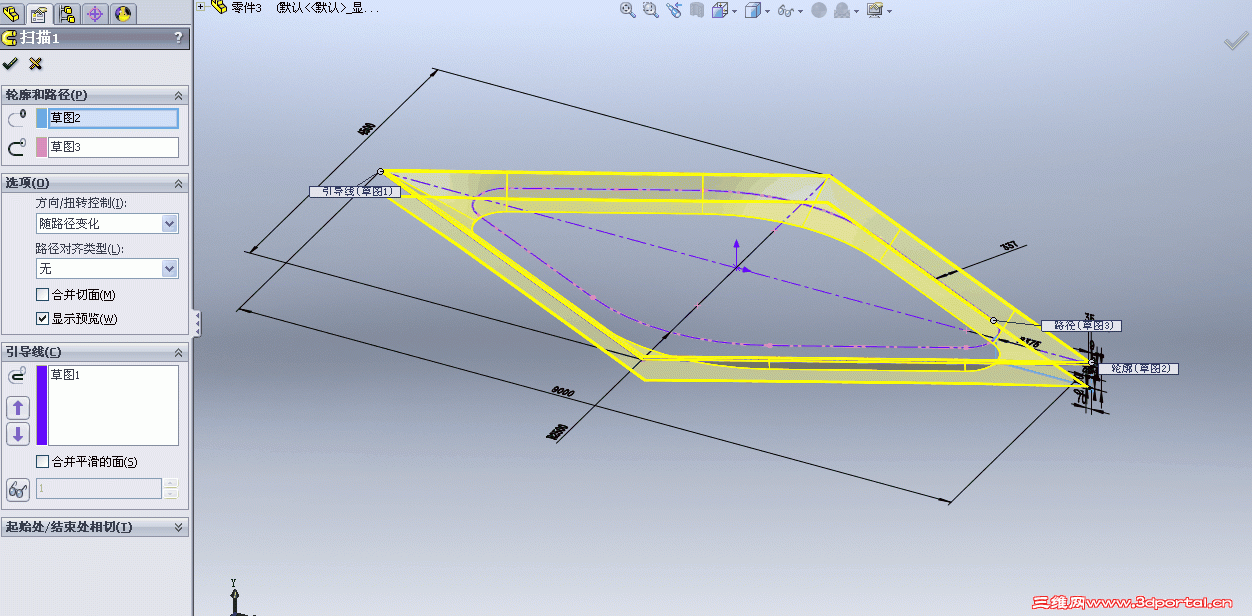

发表于 2013-5-15 13:56:52 | 显示全部楼层 来自: 中国山东潍坊
4个尖角在扫描时可能会引起发散,所以只得勾选“合并平滑的面”(实际是不允许取消),如果4个尖角可以倒圆的话,一步扫出是可以实现的。

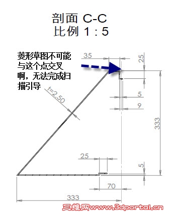

发表于 2013-5-15 14:03:48 | 显示全部楼层 来自: 中国浙江杭州
文件加密,无法上传6 y" u- [( h+ i) R9 s

 楼主| 发表于 2013-5-15 15:16:38 | 显示全部楼层 来自: 中国上海
本帖最后由 骚丽的蜗壳丝 于 2013-5-15 15:26 编辑 ) f4 U& F* K$ f- r1 m
, B' q& f& [/ ]: X! W' P明白了,一定要引导线的草图与路径分开做吗,在一个草图内不行?9 s& ~3 X) L! g( m

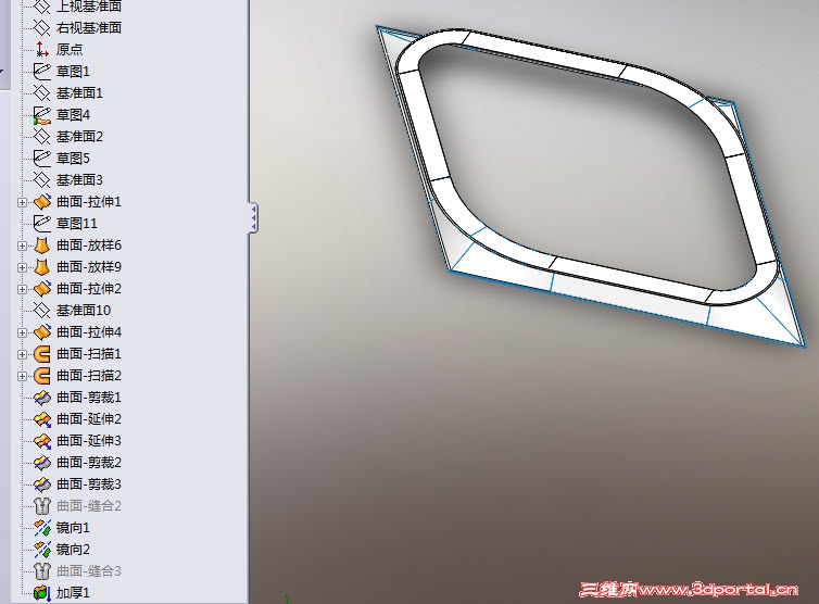

发表于 2013-5-15 15:44:07 | 显示全部楼层 来自: 中国浙江杭州
 楼主| 发表于 2013-5-15 16:18:30 | 显示全部楼层 来自: 中国上海
本帖最后由 骚丽的蜗壳丝 于 2013-5-17 16:05 编辑 2 L3 t  r& h2 ]( o
: W8 g" j* d" [7 d' h2 m) ]1 w5 T交叉点的问题如何解决的,,能不能看看草图之间的关系
3 C' b: e* j" n% i/ M# c不知道怎么搞定的,我的模型第一次不行,后来修改几次扫描,居然成功了2 U5 X% E8 v9 A/ r% S8 |/ ?% w
