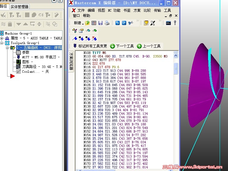

求教:锥面上的螺旋线用mastercam的 那种方式加工合适???1 w6 E4 s# {0 I2 L% Z' _
我用五轴曲线做的刀路,生成的后处理为何只有X和C两个坐标???

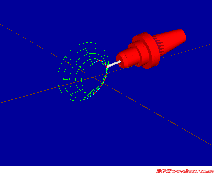

7 a# n/ s3 a8 A* J 1.gif 锥面上的螺旋线曲线五轴是可以加工。 3.jpg

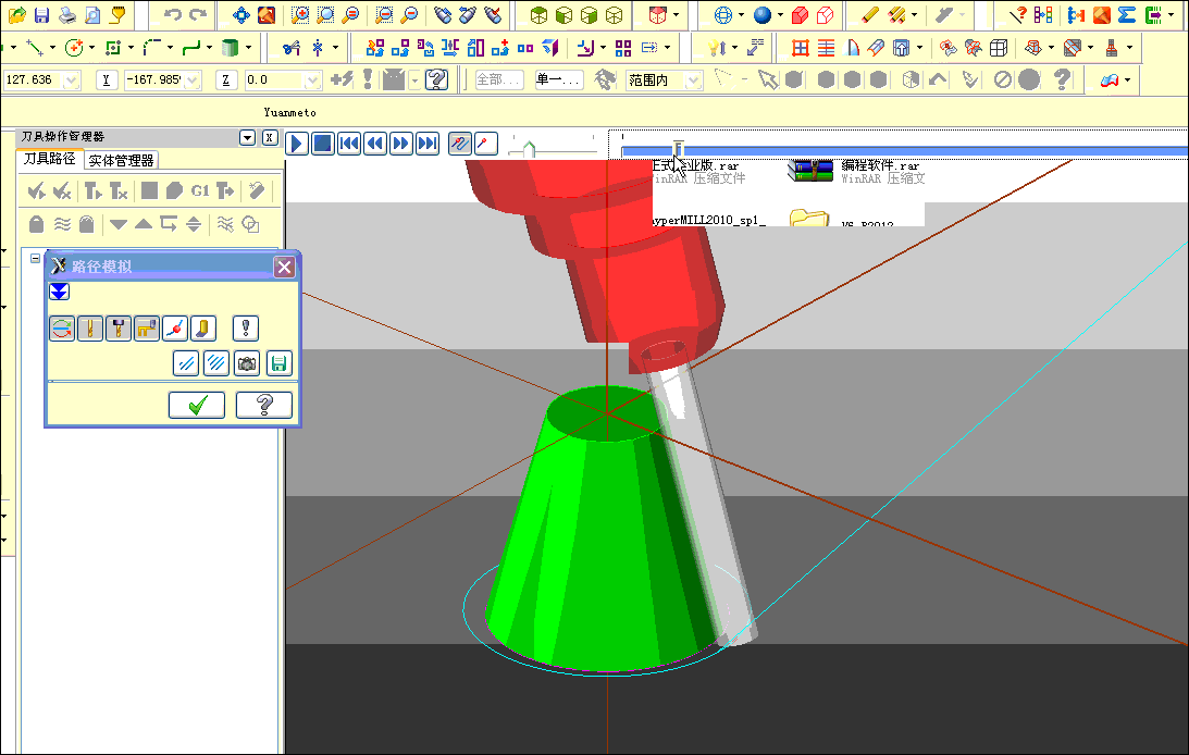

就加工一条螺旋线,首选四轴替换轴

! @( t5 P( a$ m7 Q就加工一条螺旋线,首选四轴替换轴
& V3 u* g' L3 g& M0 C; N! U
如是螺旋槽怕不行
发表于 2013-5-15 21:42:34 | 显示全部楼层 来自: 中国广东深圳
最简单的方法,用成型刀
