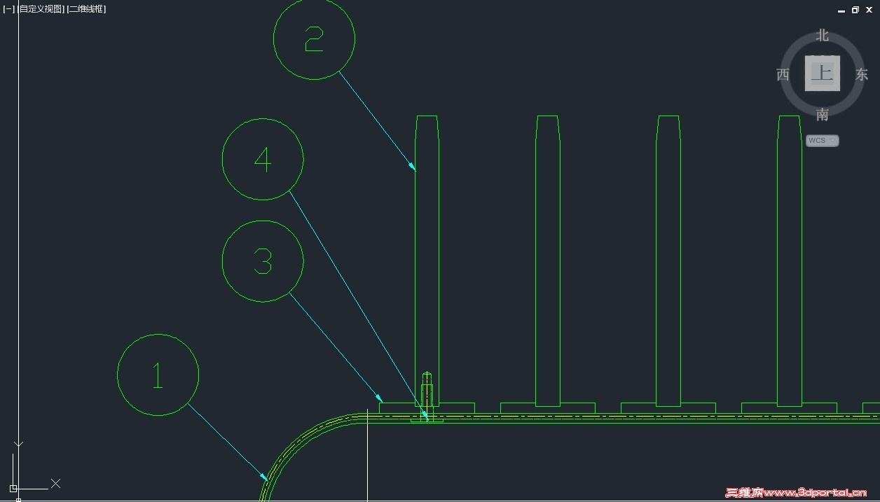

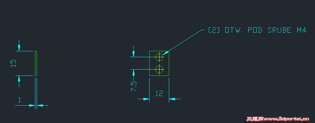

% j# E  k: J+ ?' G& }0 Y# [请教下,如图 1.jpg 1是同步带25宽T10系列,2和3、4分别是加工的零件的,零件2是开的M4孔,我就搞不懂它们是怎样跟同步带锁到一起的;用螺栓锁紧,那应该会跟同步轮干涉才对啊??不解……零件4尺寸 q.jpg

你那带是往复运动还是沿周转动呢

 楼主| 发表于 2013-5-15 18:45:32 | 显示全部楼层 来自: 中国广东广州
king9353 发表于 2013-5-15 17:08 static/image/common/back.gif6 G8 a% t% M' L
你那带是往复运动还是沿周转动呢
  h6 H# A* w; c$ \4 S圆周运动……
发表于 2013-5-16 08:04:58 | 显示全部楼层 来自: 中国陕西西安
那就会打架哦,有可能同步带是定制的,啮合部分和装零件部分宽度不同。
* I2 d  d) F6 m: ~* e1 Z零件2那么高,怎么站的住呢
洪哥 + 3 讨论
发表于 2013-5-16 08:39:17 | 显示全部楼层 来自: 中国山西太原
零件2是用M4的皮带专用螺栓紧固在同步带上的,在带的下面划有螺栓头窝,与扁平螺栓头是平齐的,不发生干涉。至于上面高出部分是在滚筒外侧,也不会与机架干涉。

 楼主| 发表于 2013-5-16 13:04:24 | 显示全部楼层 来自: 中国广东广州
gaoyns 发表于 2013-5-16 08:39 static/image/common/back.gif
" F' E/ S, T& S$ k+ w$ I零件2是用M4的皮带专用螺栓紧固在同步带上的,在带的下面划有螺栓头窝,与扁平螺栓头是平齐的,不发生干涉。 ...
. M* g7 R' f, T; z1 B+ W1 T还是不大明白,那同步带是T10系列的,齿根厚也才5.3mm,那零件4的作用呢,4是加工出来的

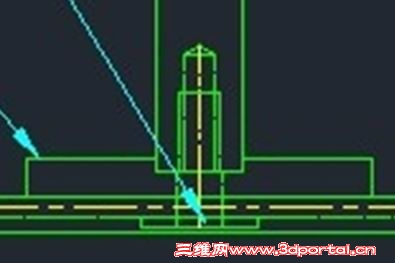

发表于 2013-5-16 15:39:48 | 显示全部楼层 来自: 中国山西太原
本帖最后由 gaoyns 于 2013-5-16 15:41 编辑 : u9 j  E' @% x
老等3 发表于 2013-5-16 13:04 http://www.3dportal.cn/discuz/static/image/common/back.gif
0 P. z0 \% F2 ^; R, q还是不大明白,那同步带是T10系列的,齿根厚也才5.3mm,那零件4的作用呢,4是加工出来的
) I* l, ]$ Z  ~  c; i
# |, T2 {( L# I4 ?0 H放大一下可以看出,零件4就是固定螺钉,下面的扁平螺钉头就在带下面的窝中。
驿马狂奔 + 2 应助
发表于 2013-5-19 08:27:02 来自手机 | 显示全部楼层 来自: 中国湖北黄冈
如果螺钉头较高,另外一个办法是可以将同步轮中间安螺钉的地方车一个环形槽。当然这样能传递的功率要小一些。

 楼主| 发表于 2013-5-28 09:57:20 | 显示全部楼层 来自: 中国广东广州
确定是应该螺丝固定的,同步带开槽,带轮环形槽避空螺栓头
发表于 2013-5-31 14:22:42 | 显示全部楼层 来自: 中国江苏淮安
同步带开槽,带轮环形槽避空螺栓头,学习了
