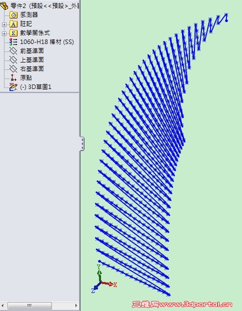

要是能把点用直线顺序连接就更好了,O(∩_∩)O~

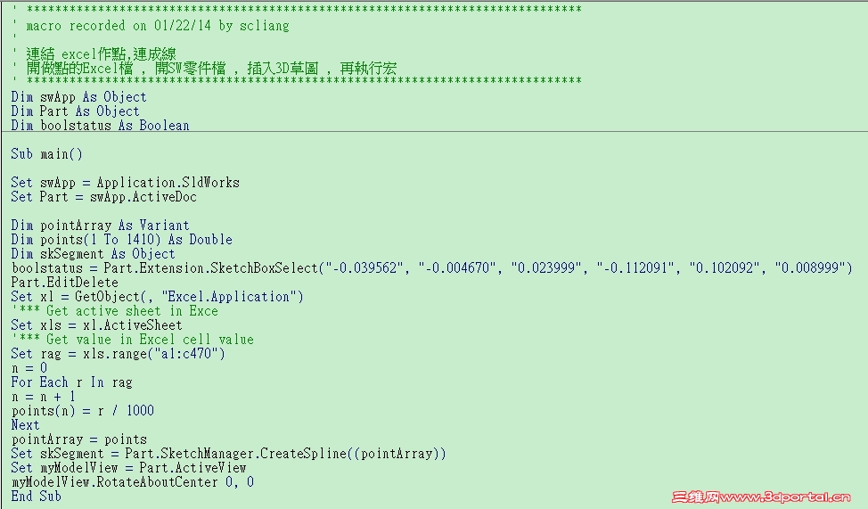

9 @  ], @' d5 L& W6 s$ r1 q如所求
: Z; s2 W* l0 ~: B此處是把LZ做點的TXT檔轉成Excel檔( O, [3 k" u! I# m' R7 E  Y8 i# _
  F5 i/ }6 J1 ?& o1 U. Q; p Clipboard01.jpg
  Q/ A' F( C9 J9 D Clipboard022.jpg
, n3 Z7 O- ?) N! \5 q9 z test.zip (20.71 KB, 下载次数: 50)

  I% |9 X( p+ ~8 j想请教各位,宏文件是否可以将点用直线连接起来
