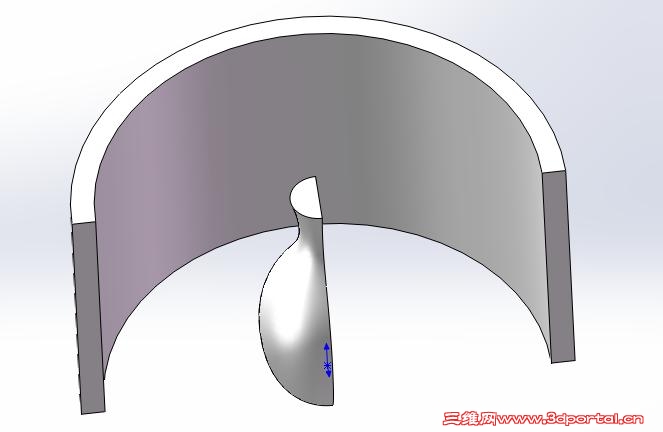

http://file:///d:/PROGRA~1/360/360CHR~1/Chrome/USERDA~1/Temp/82_234~1.GIF 82_2340807_61c3b08a8a0755a.gif 在其它论坛上看到的,不明白怎么做,又没人说,求高手教教呀

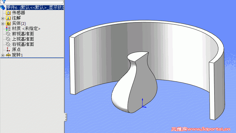

试了几次,还真搞出来了。提示你一下,3D草图自己再捉摸捉摸吧。
8 M1 Z6 j  Z- @: F$ ^& Y3 ~ QQ截图20130515161917.gif
参与人数 1三维币 +1 收起 理由
阿帕奇 + 1 如可以,请分享源文件

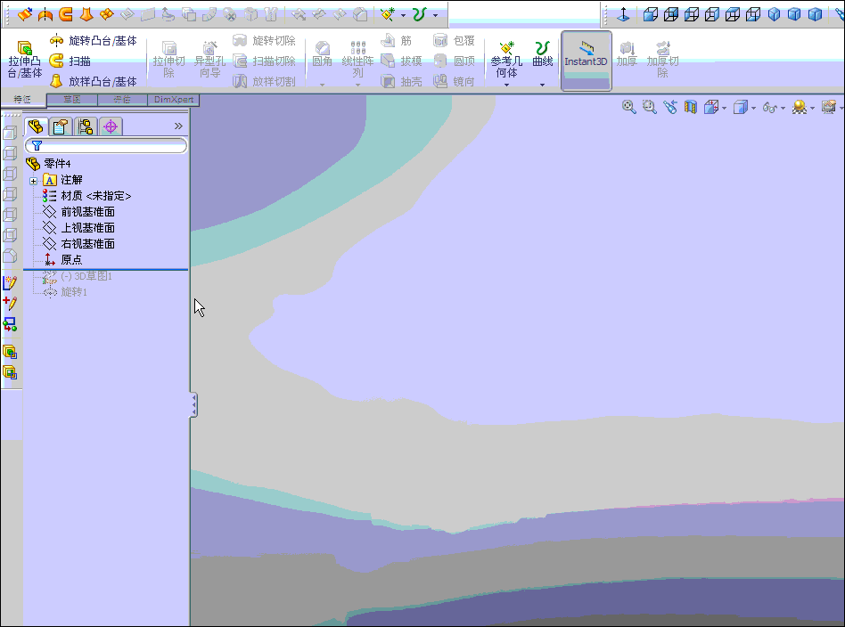

发表于 2013-5-15 16:38:56 | 显示全部楼层 来自: 中国广东云浮
本帖最后由 oypopen 于 2013-5-15 16:48 编辑 $ q+ m# ?) f/ D$ ^: s% c, e
: y0 Q' N6 ]' X# Q
可以了. O( ^9 O- O1 ]. T& v8 A8 o/ P4 k
阿帕奇 + 3

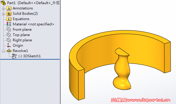

发表于 2013-5-15 22:09:15 | 显示全部楼层 来自: 中国江苏徐州
利用3D草图中的基准面上的3D草图在两个基准面上作出草图,利用样条曲线旁边的基准面加入基准面,退出草图,做旋转。。。
参与人数 1三维币 +1 收起 理由
阿帕奇 + 1 如可以,请分享源文件
发表于 2013-5-15 22:38:30 | 显示全部楼层 来自: 中国台湾
咦?3D草圖做旋轉最近怎麼又開始紅起來啦?
3 g) W. r/ ~& _! L/ |3 I& o  ~; T! E, a, @$ z% s( e5 G
2013-5-15 下午 10-37-12.png 2 M. ]6 H  w3 I% e% b$ k" e" p
参与人数 1三维币 +1 收起 理由
阿帕奇 + 1 如可以,请分享源文件

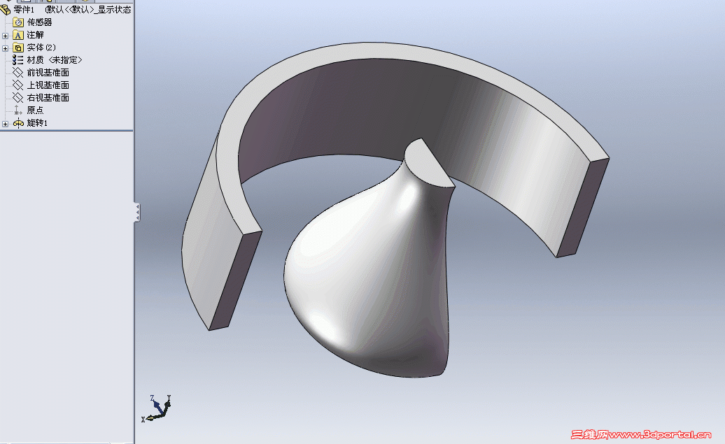

发表于 2013-5-15 23:42:41 | 显示全部楼层 来自: 中国浙江嘉兴
這就是3D草圖巧妙的應用
& c' c# P; u* x, Z1 Y# Y參考如下/ N7 s# p1 w# {' S, e9 F* n
http://www.3dportal.cn/discuz/fo ... =1209353&extra=  }. E4 H4 b2 O/ T+ A. Z- V6 w4 i
阿帕奇 + 3
发表于 2013-5-16 08:21:52 | 显示全部楼层 来自: 中国广东汕头
本帖最后由 qinhui68 于 2013-5-16 08:22 编辑 0 l3 c. P  `. e, L% F2 [
( x$ D4 c* J+ c中间采用放样,多做几个截面不就可以了.可者把截面全部做好,再做旋转也就可以了.
