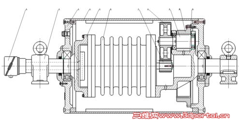

本人正在说带式输送机的毕业设计,是小型的可移动升降的输送机,在驱动装置这块准备采用电动滚筒,查询各种手册和资料选定了TDY75型电动滚筒,但是各种资料上都只写了滚筒的尺寸功率之类的,里面的内部结构都没提过,包括滚筒里面的减速器啊,电机啊之类的,在论文里面写驱动装置这块的时候难道只写选用了什么滚筒而不写里面的各种零部件吗?上各个生厂商的网站看里面也都没有写采用何种电机减速器,望各位前辈能解答一下我的困惑。  `. F+ n1 n0 D( O, S

电动滚筒是输送机的一个传动部件,用时只需根据转速、功率等选择就可以了,只需弄清楚安装尺寸,一般不需叙述内部结构。正像选用电机、减速机一样,设计设备时不需要再说明电机、减速机的结构。若是设计电动滚筒,那才需要详细说明。2 B. a5 y7 s7 @0 v
如果需要了解内部结构,可下载下面资料。  M2 }  ~  c2 |$ i( A& {7 V$ Z
http://wenku.baidu.com/view/2c840c43a8956bec0975e37b.html

# W$ A  J' ?% O& @; r十分感谢您的帮助,还想请问一下直接选用电动滚筒是否中间这根传输轴也不需要设计校核呢?

) q# d/ h# |5 Q$ t3 p/ S所有2楼图示部分都不需要设计,只需在机架上设计滚筒轴承座的安装孔就行了。
