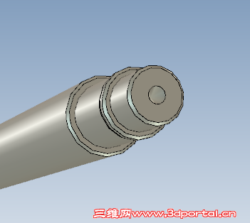

发表于 2013-5-15 17:53:28 | 显示全部楼层 |阅读模式 来自: 中国浙江台州
请问大虾中心孔怎么画?找不到库。

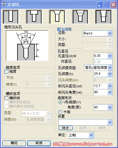

有二维的可以旋转一下就有了

使用旋转切除绘制

如果库里面没有你要的,只有绘制出你需要的中心孔草图,不在草图状态下画出旋转中心轴,然后用旋转切除,就可以啦!

中心孔属于标准图素,库内应该有才是道理,CAXA疏忽了,呵呵......
发表于 2013-5-21 22:11:04 | 显示全部楼层 来自: 中国山西忻州
用自定义孔就可以吧?

; j: _( S0 [" @7 f* f9 z2 V1 [西山居士先生是正解;顺便说一下,实体CAXA中各种孔都还比较齐全,只是缺少M3及以下的内六角沉孔。; q' v' c0 M  Y+ P

谢谢8.9楼大虾,虽然用自定义孔也可以用,但是说实在的我根本无法记住中心孔的标准尺寸,我想大家都没把它当回事,还是画不好。caxa看来还是不完善,中心孔是轴类必须的标准图素,应该有的。

做一个或两个自定义中心孔图素......
