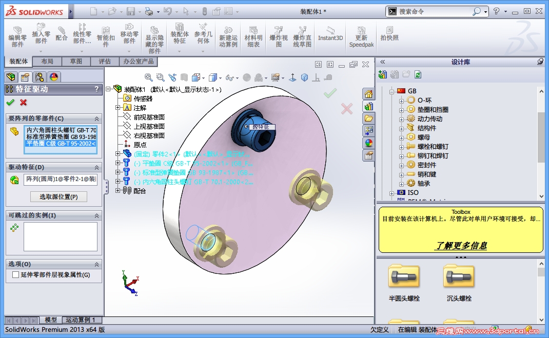

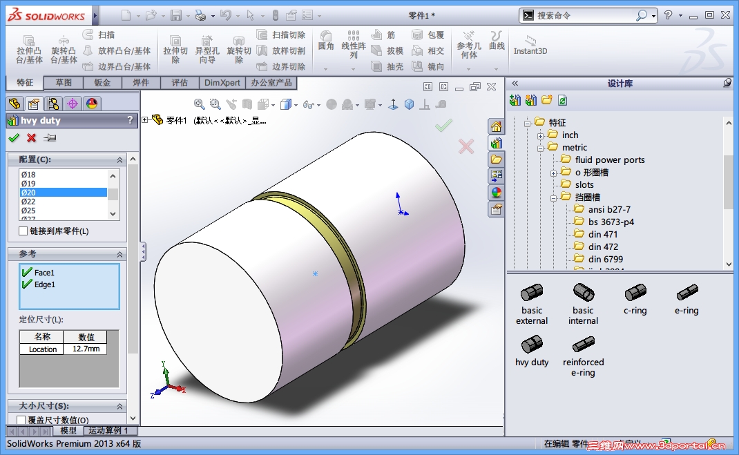

本帖最后由 shui2012 于 2013-5-16 09:52 编辑 , A$ K6 w7 v/ f- r% u9 I0 j
3 f& l+ M9 E0 o6 B- Z
不就是库特征吗
& [# z2 p8 }9 @# Q. B+ { 1.jpg / y* V, n. `$ S6 O- ~
2.jpg 6 b; r" _+ t/ p- ?
视频: Solidworks最重要的技巧% ?' o, |! v4 D1 W1 I/ O
http://v.youku.com/v_show/id_XMjIyMTY3OTg0.html
