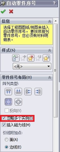

如何在sw2010相同零件在工程图中自动零件序号不用全显示。我在实际操作中,发现自动零件序号不管零件是否相同,都显示出来。这样造成很多不便。为此,讨论一下,能不能把相同的零件只显示一个序号呢。谢谢了。

红框处选中就可以了

非常高兴的、非常感谢的您的回答。我试试看好吧。再一次感谢您。
