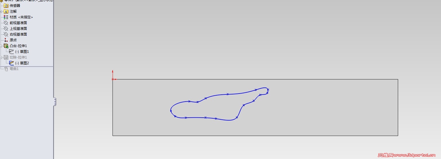

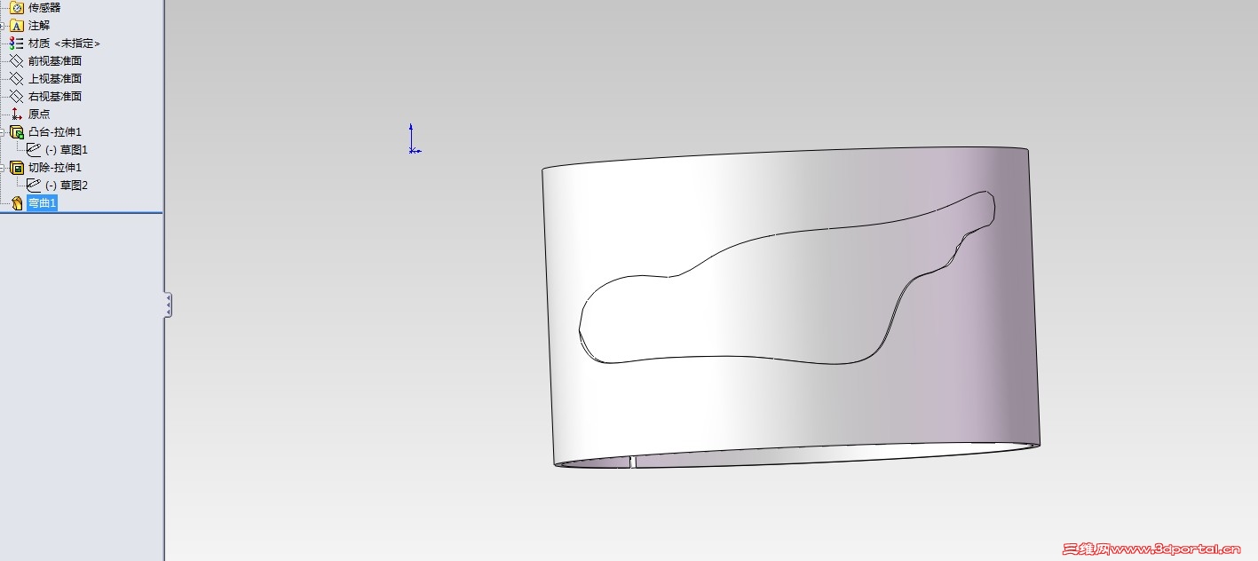

发表于 2013-5-16 10:35:32 | 显示全部楼层 来自: 中国安徽合肥
6 `& ~5 \+ ~& u" V6 O1 h& \$ l) ]$ Y2 A1 I4 A0 O# O. s8 M
楼上说的也是办法,也可以在平面上做草图,通过弯曲....如图
