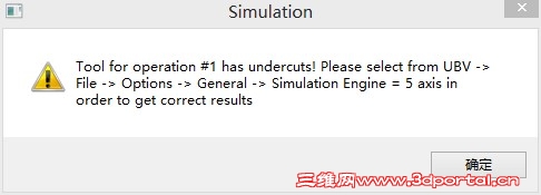

我今天用X7 在进入实体模拟的时候弹出一个警告对话框,全部英文的看不懂会的帮看看什么什么意思啊,谢谢

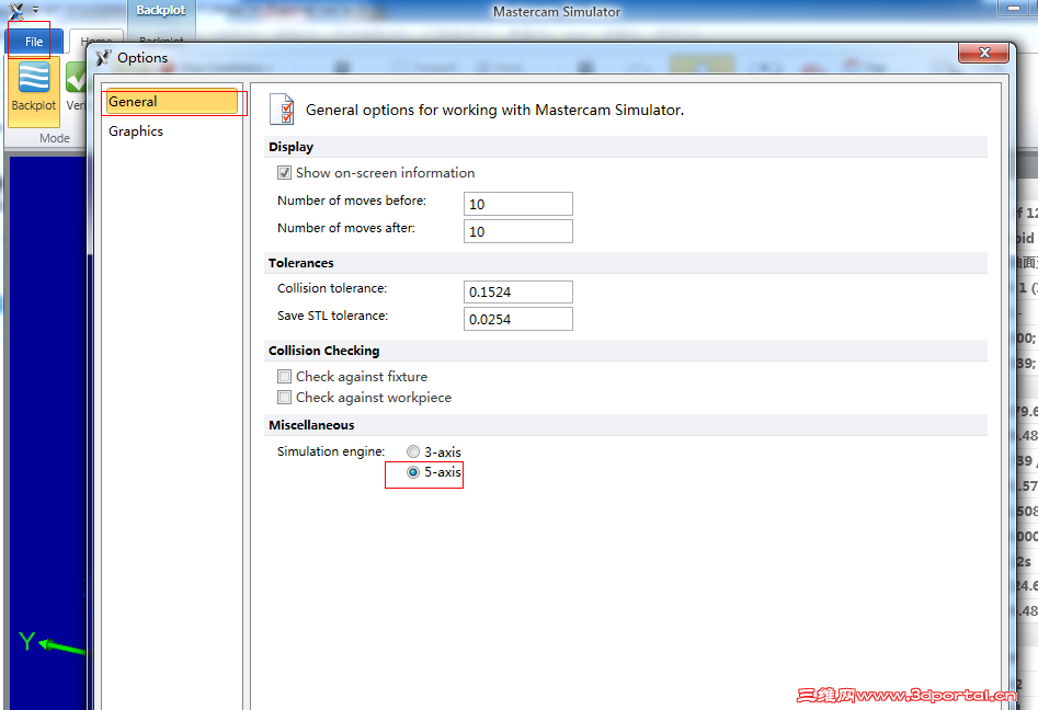

刀具操作号码1已过切!请在路径模拟窗口选择  - >文件 - >选项 - >常规 - >模拟引擎= 5轴,以获得正确的结果% h6 ?( H, h0 t$ o, f+ N  i% F

5 I, ]& X, N; X3 p$ X3 b% ^说白了就是 你没启用五轴模拟。后处理是正确的,但模拟是错的。

$ z- P7 H1 W: d. c) Y9 U说白了就是 你没启用五轴模拟。后处理是正确的,但模拟是错的。

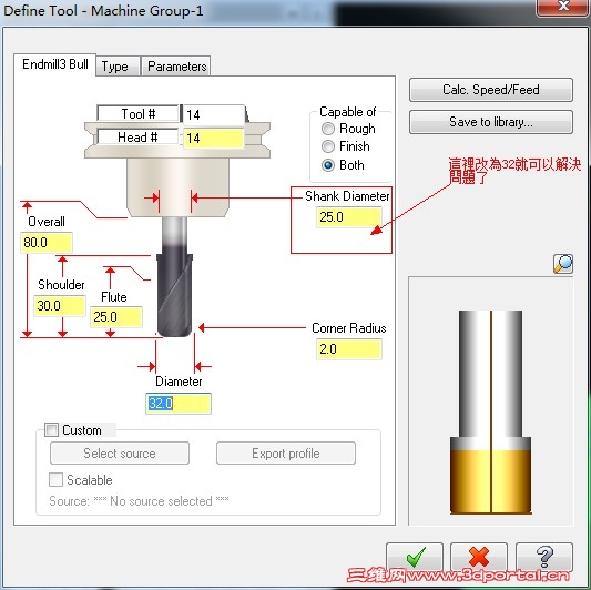

& O' }) q" w! o" a0 x跟创建的刀具也有关系哦...刀具创建不正确也会提示.

多谢指点。现在问题可以带到解决了,真的是跟创建的刀具有关系,真是没有想到那个参数有关系,发图说明
