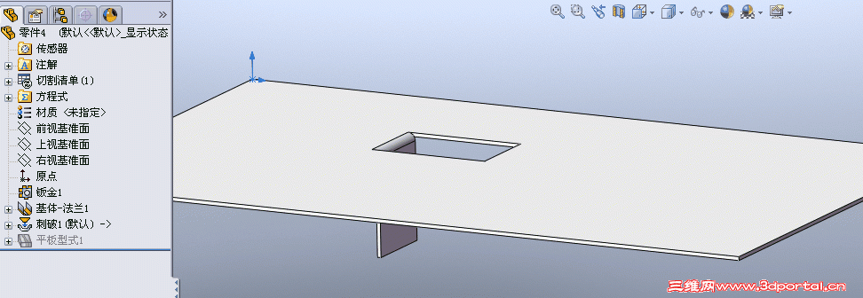

钣金件中间三面切开折弯如何画

不知楼主是否这个意思?2 c% x5 b+ [; Z! w; B8 u; Q2 ]$ ?
根据折弯系数算好尺寸,做个刺破冲子如何?

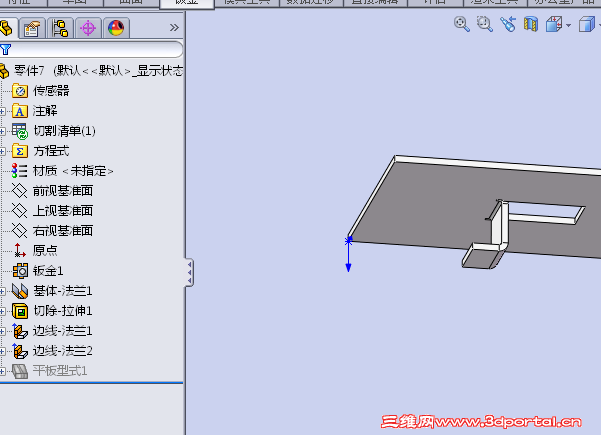

发表于 2013-5-16 13:46:12 | 显示全部楼层 来自: 中国台湾
' [: N% k, D% u6 Y- S" g7 R. L' H方法之2草會折彎0 W; w1 f& G" ?0 D- [" P& ~# h: ]
方法之3邊線凸縁

发表于 2013-5-16 14:27:12 | 显示全部楼层 来自: 中国广东东莞
本帖最后由 tolam 于 2013-5-16 14:28 编辑 8 f; f0 k0 r2 M) w$ n
" w3 S% ?+ Z* q2 Y2 V9 C
这行不行

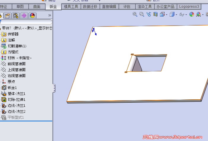

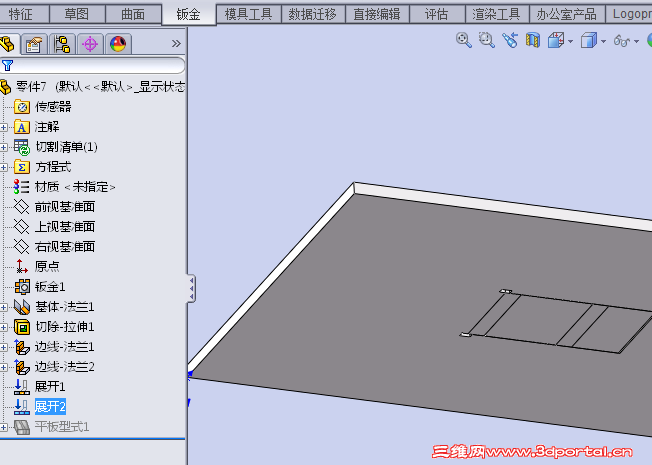

 楼主| 发表于 2013-5-16 15:08:38 | 显示全部楼层 来自: 中国吉林吉林市
钣金切口折弯8 n& e! K# b% I" v  w

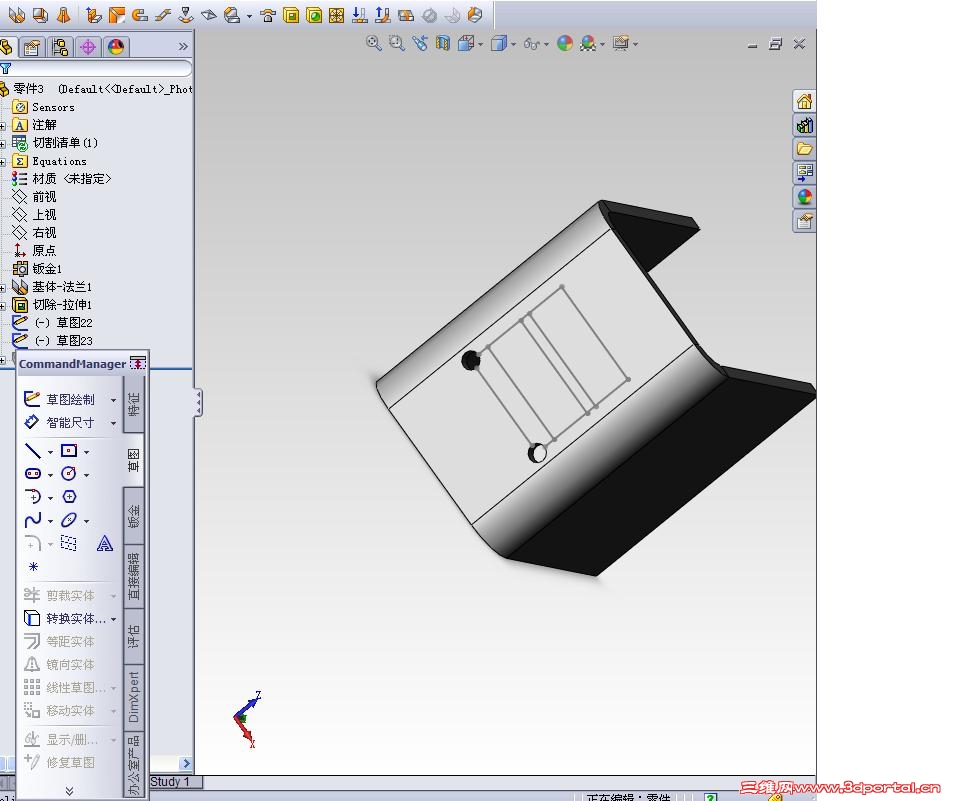

 楼主| 发表于 2013-5-16 15:25:26 | 显示全部楼层 来自: 中国吉林吉林市
问,边线法兰前要在什么面上画什么线
' t' i1 G% A  `) k0 Z
 楼主| 发表于 2013-5-16 15:28:01 | 显示全部楼层 来自: 中国吉林吉林市
边线-法兰里如何填各选项
 楼主| 发表于 2013-5-16 15:30:37 | 显示全部楼层 来自: 中国吉林吉林市
总提示您必须选择一边线
 楼主| 发表于 2013-5-16 16:10:38 | 显示全部楼层 来自: 中国吉林吉林市
这一小坎挡我一天了,拜托各位了
 楼主| 发表于 2013-5-16 20:00:38 | 显示全部楼层 来自: 中国吉林吉林市
本帖最后由 剧毒 于 2013-5-16 20:10 编辑 # {% U5 i! {2 v. L! P" a. n
6 W& e- i6 l( ^1 c8 J+ Q5 e
先切除方孔,再边线法兰,终于顿开,学学另一种方法,再次谢谢tolam 、hero522 、22553711 的帮助
