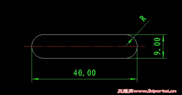

- o0 R' J9 Z1 g# W/ t5 U讨论下,2.8和R1.4好像标注腰型孔的时候都要标注吧。
发表于 2013-5-17 10:29:50 | 显示全部楼层 来自: 中国安徽合肥
2.7的孔和1.4的腰型孔它们之间相互位置最好加个公差,限制下,至少引起注意。
发表于 2013-5-17 14:07:14 | 显示全部楼层 来自: 中国广东揭阳
zll3310737 发表于 2013-5-17 10:24 static/image/common/back.gif- D! m8 `3 G- g0 W: K7 w9 O# O
4 A& y$ u- y1 z* C# m7 N' [0 r$ X: _好像是要这样标,但其实能够让加工明确就好了,- v8 Z, |- W% e5 R5 w# a

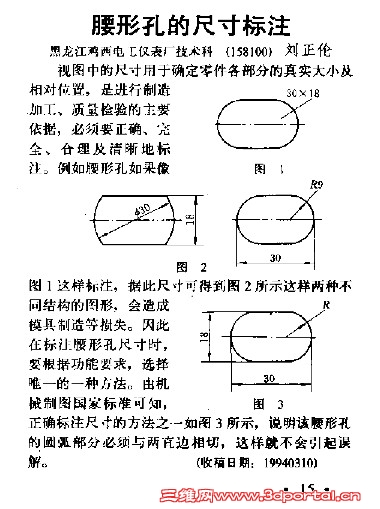

如果R不标,默认就是R4.5。有时我们希望这个R不是4.5的。就可以标如6。那两个半圆就不是相切与直线的。
