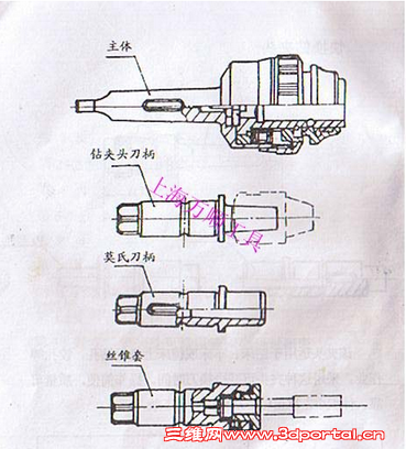

快换钻柄部分的结构,只是见过现场工人用的,不知道里面具体的结构,是如何实现快换的,望高手给以帮助,谢谢!!!6 o5 Y) d, o/ O8 W( w6 z

这种快换钻套,有标准锥柄的有短锥柄的,也有直柄的,里面就是一个锥孔,最后边是一个长槽扁孔,这个扁孔是为了退去小一号的钻套或是钻头用的

发表于 2013-5-17 08:27:16 | 显示全部楼层 来自: 中国广东韶关
如图,楼主找的是这种么

 楼主| 发表于 2013-5-17 13:34:19 | 显示全部楼层 来自: 中国山东烟台
是的,就是这种

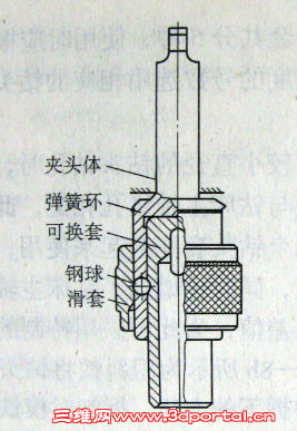

发表于 2014-12-24 11:06:06 | 显示全部楼层 来自: 中国山东泰安
我在找这方面的资料,快换比较容易实现,方槽传递扭矩,钢球限位。它的关键点应该在内套与外壳的同轴度控制、过载保护和调整这里,有这方面图的发一份上来学习一下。
