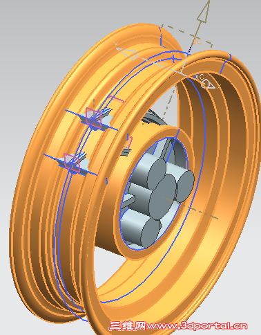

如图,腹板是用扫掠做出来的,但是有些超出了。怎么去掉?- `9 |, ?' o0 h2 F: |

可以在扫略对话框中控制扫描路径长度。如果做好了,可以用辅助面修剪掉多余的部分。
发表于 2013-5-16 21:38:16 | 显示全部楼层 来自: 中国陕西西安
2楼正解,最简单的还是长度设置。
发表于 2013-5-17 08:10:56 | 显示全部楼层 来自: 中国山东菏泽
短了结合不好,长一点然后再修剪吧
