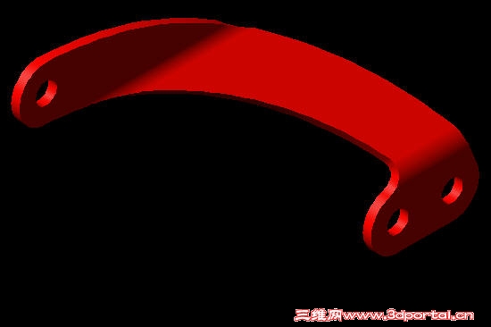

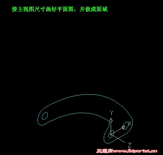

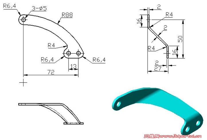

[求助] 这个三维图怎么画
发表于 2013-5-16 22:35:26 | 显示全部楼层 |阅读模式 来自: 中国云南普洱
如果有帮助的麻烦保存成2007版及其以下,谢谢了

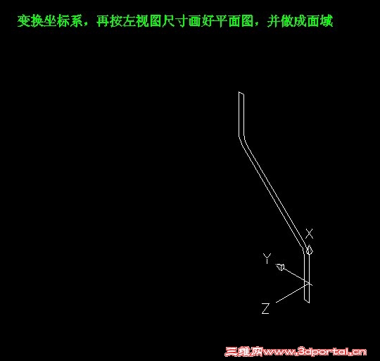

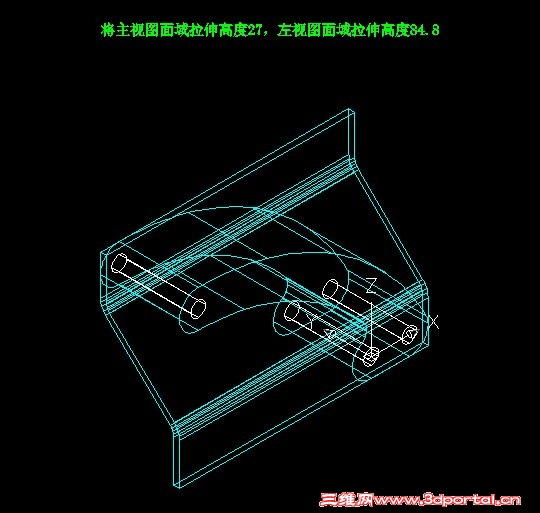

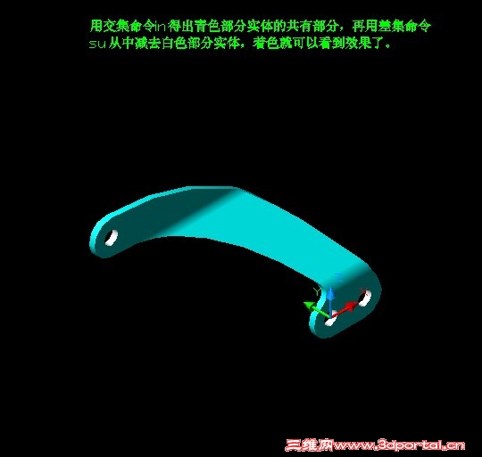

7 j# w9 V  _4 o. u7 r) t这样的实体用SW做好再转为sat文件就可以在ACAD上体现了:
4 K$ e/ N8 d2 i; J: V4 ^( _
2 W, b1 f2 t0 w& d8 Y( q tutu.jpg 1 u. z: d- @$ L8 _  J6 ?# [
% U) C0 K* ?- `7 q9 J# U1 G$ `/ JAutoCAD 2004版文件:2 h  L* C' ~/ ]: j, J1 I3 j
/ i* P  q/ T: L$ `+ U 三维实体.rar (58.68 KB, 下载次数: 2)
发表于 2013-5-17 03:27:58 | 显示全部楼层 来自: 中国青海海西蒙古族藏族自治州

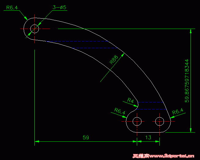

在solidworks下,楼主的尺寸很全面了,并不缺啥尺寸,但在CAD平台,展开图还是要补充一个尺寸的:- ^4 `! B5 d" x( x% b

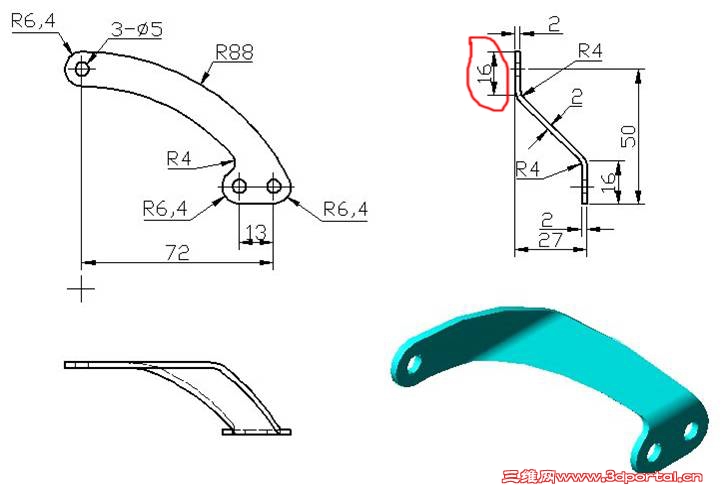

 楼主| 发表于 2013-5-17 09:54:27 | 显示全部楼层 来自: 中国云南普洱
谢谢了,找到画法了,只是第二张的二维视图画的有问题,无法正确的画出来。
发表于 2013-5-17 13:45:35 | 显示全部楼层 来自: 中国青海海西蒙古族藏族自治州
504147181 发表于 2013-5-17 09:54 static/image/common/back.gif3 P" R- o  C# d, l8 I  b# i3 t
& n4 y" \! V& [. u; z! g
哦,你那个R88是投影尺寸的话就可以像你这样画,我以为是展开尺寸呢。! c" h, ~- R1 y- ^" O1 U
5 Y* v& r2 f5 L* {
那你这张图少一个定位尺寸。
 楼主| 发表于 2013-5-19 10:58:48 | 显示全部楼层 来自: 中国云南普洱
再次谢谢大家的帮助,图是在网上找到的,我把全部三维图的传上来,有一百多个图,大家有兴趣的可以下来看看。图中的16的线段怎么画的,如果画16的线段再画圆相切,剪出来后就小于16了,谁有好方法大家学习下!
