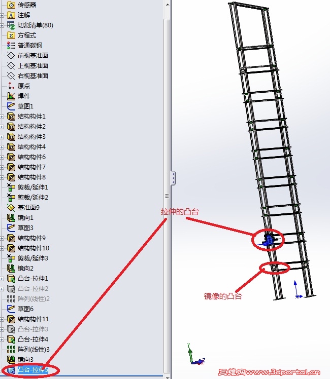

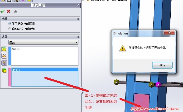

做一构件的应力分析,为角钢增加钢板(凸台)连接以抗剪。镜像后的凸台不能设置相触面组。新建一凸台,设置成功。各位达人,遇到过吗?请教了。+ a* }7 f6 E- x) a
) q; `5 H0 h. m: W. F
镜像的凸台,设置相触面组失败
! s* m3 }6 d) d1 y5 F7 d. i* _
镜像凸台 设置相触面组失败
镜像凸台 设置相触面组失败

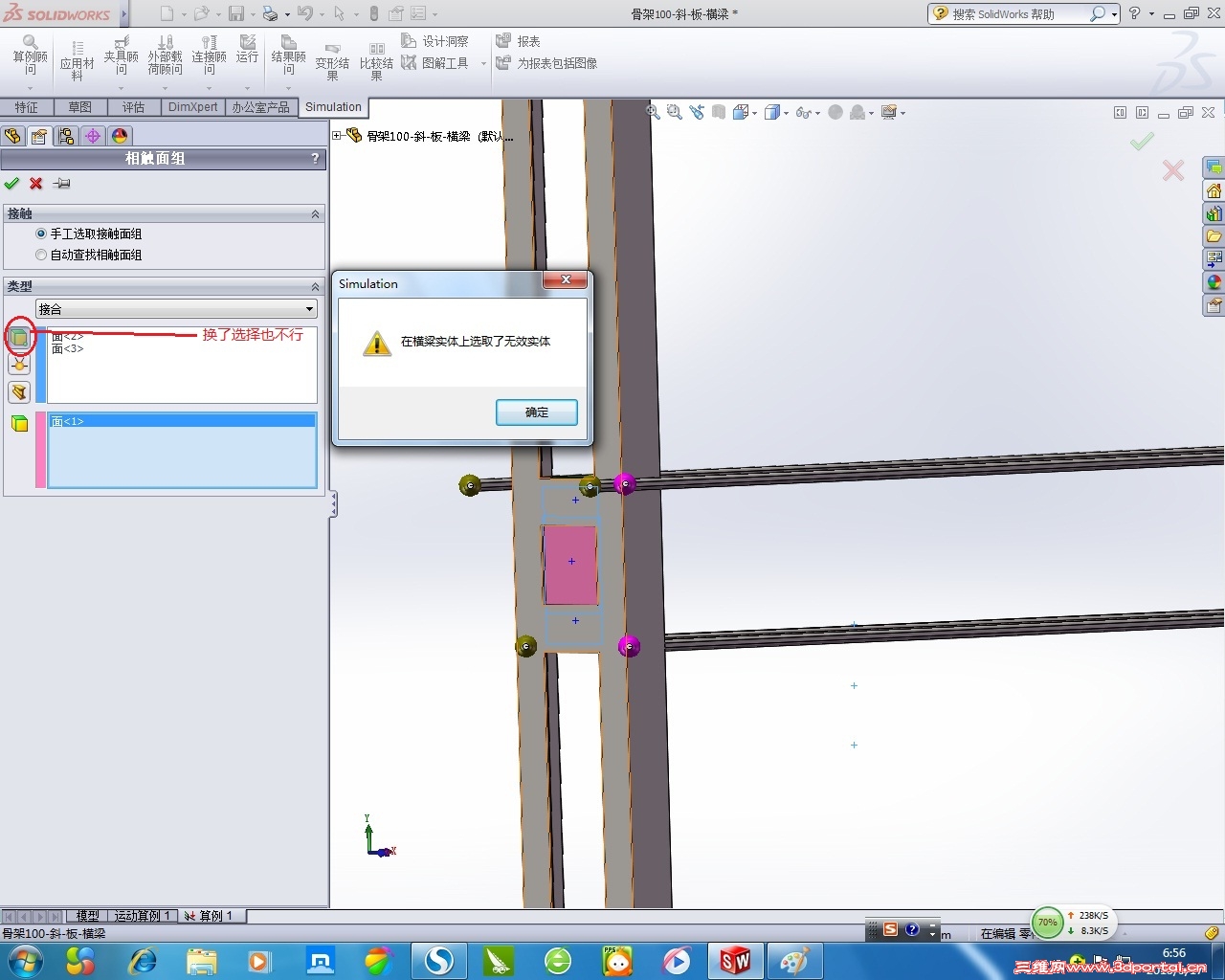

5 ~5 q* f' A" o+ N8 e& n其他选择也不行3 @( K0 q: G) C/ {6 s
其他选择也不行
其他选择也不行

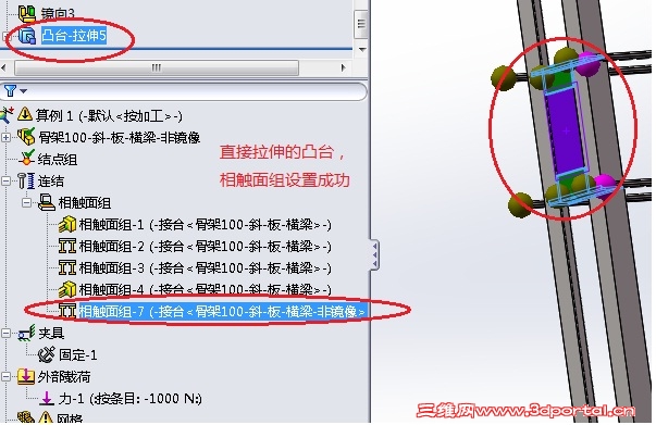

; q# I. c! U0 F新建拉伸 可以设置2 `' s( O. f! c
新建拉伸 可以设置
新建拉伸 可以设置
2 N3 h2 K/ r7 U! M( q7 }* r4 l* |0 d  i! u9 d# Y7 R
新建拉伸 设置成功$ f7 x( D3 m: ]4 Q
新建拉伸 设置成功
新建拉伸 设置成功

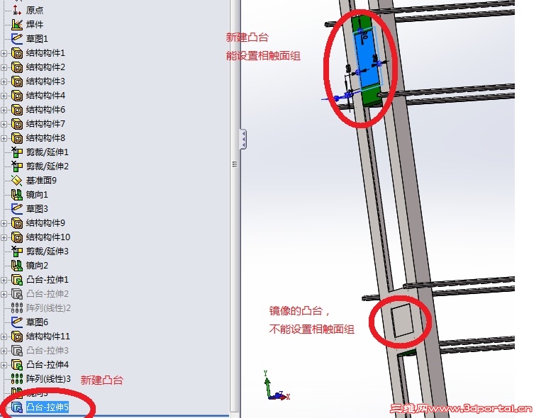

整体
1 S, s7 W9 G, `/ l! A" B4 P
整体
整体
