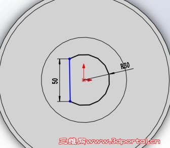

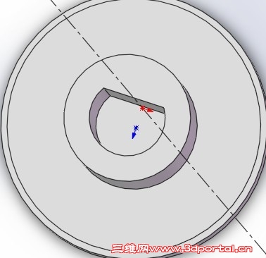

SOLIDWORKS的当我画有一步时,中心线不能和原点同一位置,怎么画都是在里面那个直线处,就是画不到原点上面,我是哪里出错了呢,(如果我不画中间那个圆弧和那条直线就可以找到中间的原点),附图如下,第一张显示可以找到原点,第二张。我添加的中心线却显示在那条直线的边上,请教各位高人了,谢谢啊

第一张红色的是圆柱的中心,但第二张就不是的,就偏了,是垂直的,当我不画中间的那个拉申孔时 就可以捕捉到原点的,您看还有什么情况会造成这样呢,谢谢啊
发表于 2013-5-17 13:14:46 | 显示全部楼层 来自: 中国安徽合肥

发表于 2013-5-17 13:58:20 | 显示全部楼层 来自: 中国河南郑州
你这个图因为是轴侧图,所以有错觉.把图纸方向转为正对视线的投影图,再看重合不,如果不重合,添加约束让他重合,就移过来了

发表于 2013-5-17 14:19:05 | 显示全部楼层 来自: 中国广东广州
你可以移动鼠标箭头到圆柱边,会自动产生一个圆中心的扑捉,然后点取这个中心。

发表于 2013-5-20 17:10:03 | 显示全部楼层 来自: 中国山东潍坊
看一下是不是跟系统软件兼容有关,如果是xp的64位机装上07版的32位SW,就经常出现不自动捕捉的问题
