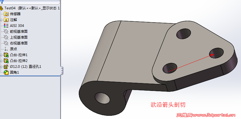

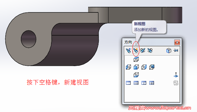

[求助] 怎样把这个剖面图转入工程图的剖面图,要标注各个尺寸,求助大神!
发表于 2013-5-17 15:03:38 | 显示全部楼层 |阅读模式 来自: 中国湖南长沙
其中截面与前基准面成55°。
其中截面与前基准面成55°。

我需要出二维工程图,要一个剖面图表示其中的相贯的孔,而那个剖面是与前基准面成55°角的,图形本身不对称不规则,在二维中是剖不出来的。
发表于 2013-5-17 17:06:15 | 显示全部楼层 来自: 中国辽宁沈阳

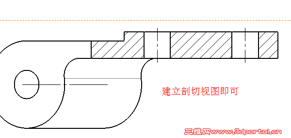

你可以在三维实体里正视这个面 然后在图纸里选择当前视图,或者在工程图选择辅助视图来做

你把剖面线画成55°不就行了?先画草图,再来剖开
发表于 2013-5-17 17:21:40 | 显示全部楼层 来自: 中国安徽合肥
可以剖出来,在三维离能剖出来就应该可以在2维里剖出来。建剖视图的辅助线,通过辅助视图得到与基准面10垂直并与园面上的孔轴线垂直的的视角工程图。关于辅助线,可以在模型上建立孔的轴线以此为辅助视图的辅助线。

呵呵,哥会啊 ,首先你不知道会不会用配置这个东西。就是建立一个配置,可以取名叫工程图,然后把图弄成你这个样子,不是用剖切的,是完全删除的那种,然后在工程图中你需要这个视图对应的位置右击单击属性,最后选择你那个配置就ok了

模型剖不剖都不影响在工程图中生成剖视图,关键是在工程图中选择合适的剖切位置和剖切方向

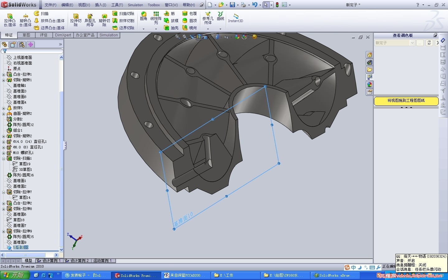

这个零件中有三种不同位置的孔需要在工程图中表示出来,各位大侠看看怎么搞出来?

发表于 2013-5-21 09:18:14 | 显示全部楼层 来自: 中国北京
倚天无忌 发表于 2013-5-21 08:43 static/image/common/back.gif
& V% k8 y( h4 Q7 u! f+ L4 L这个零件中有三种不同位置的孔需要在工程图中表示出来,各位大侠看看怎么搞出来?
, S- G% g) q+ l) x

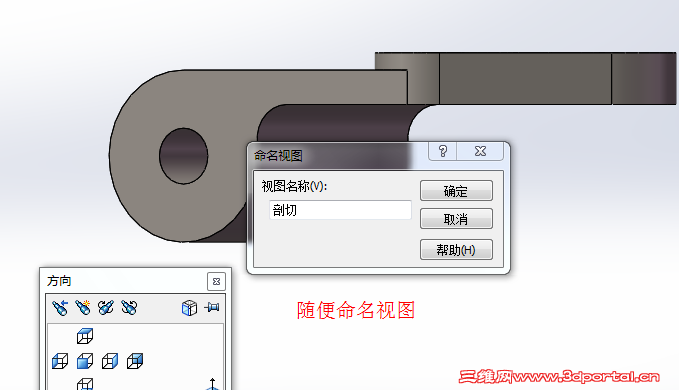

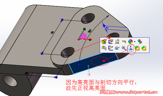

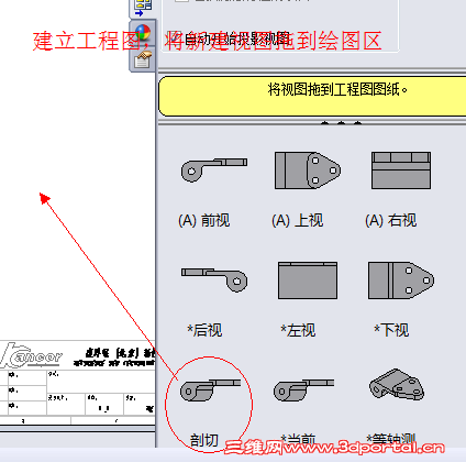

正好让我赚点积分,
* h8 ~3 c$ [: c7 d, HPS,你上传的文档有问题,打不开。
$ q2 L+ H" e: J5 ` 01.png " L: @5 S0 f9 @& |
02.png 2 x8 N4 F! o1 T/ |2 [
. O  V) h: G5 l! a7 h8 o 04.png
) r8 E6 N( T5 t0 [9 ] 05.png ( [7 q5 R( ?7 S) f  n1 z
9 X9 }1 J5 \# t  G, d, f+ p, F- B, L
- D4 e$ F! B6 V( _, X" r
阿帕奇 + 3 给你了!

这个高端,学到了,谢谢!!!
