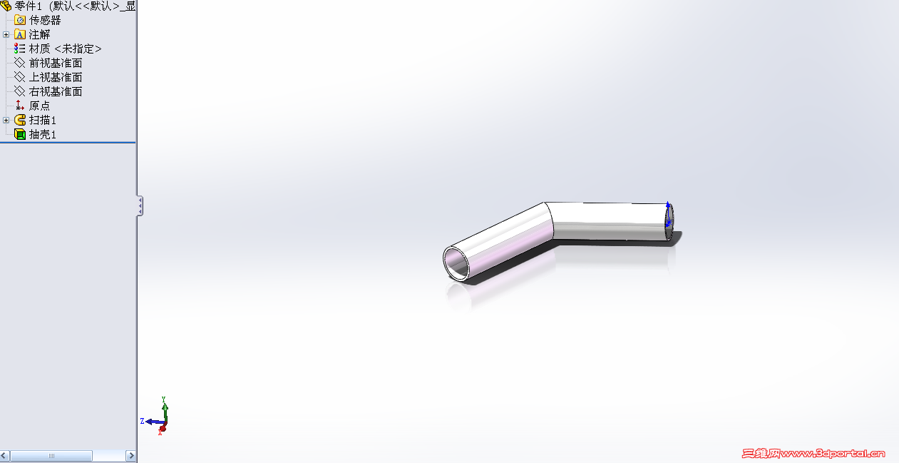

发表于 2013-5-17 16:52:55 | 显示全部楼层 来自: 中国广东江门
圆环不能扫描就抽壳吧,* e7 P! E2 J. V6 D7 X
另外,草图3在哪?
发表于 2013-5-17 17:00:22 | 显示全部楼层 来自: 中国安徽合肥
扫描的轮廓线只能有一个,而且要是封闭的轮廓线,你要做成管状可扫描后再抽壳,就可以了

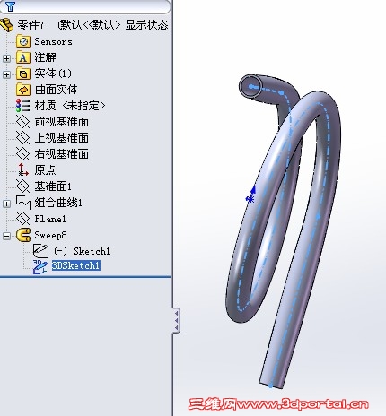

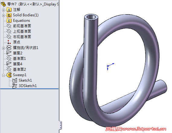

扫描是可以扫出空心管的,估计的你的路径不够平滑,或者是什么别的原因吧
1 q4 `4 S' i" M: ~0 i 零件7.rar (417.39 KB, 下载次数: 1)
阿帕奇 + 3

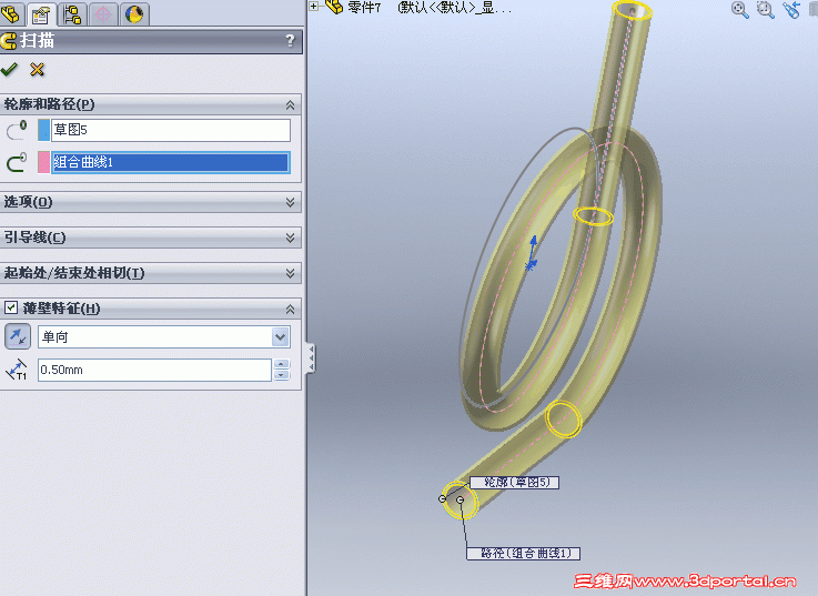

实在不行,楼主扫描时何不勾选“薄壁特征”呢?当然2、3楼抽壳也是方法
" W; q8 }6 F4 A+ S& W楼主第二问还得请理解能力强的大大回答' R4 C0 @# \- k  u; S' ~$ ^
阿帕奇 + 3

发表于 2013-5-17 18:43:36 | 显示全部楼层 来自: 中国台湾
22553711 发表于 2013-5-17 18:16 static/image/common/back.gif
% `3 J& \0 P* [, i* n% }) K实在不行,楼主扫描时何不勾选“薄壁特征”呢?当然2、3楼抽壳也是方法1 S* R5 V5 n3 F4 e* I
楼主第二问还得请理解能力强的大大 ...
) a3 j7 w2 s  S3 Y( r) R0 C
阿木,樓主的2007似乎還沒有「薄壁」的選項吧?

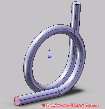

发表于 2013-5-17 18:44:38 | 显示全部楼层 来自: 中国台湾
4樓前輩說的沒錯,就是路徑不平滑的問題所致,請看下圖~4 V  o: ]1 f' g2 [2 }8 [$ S  Y8 F' }
至於問題二…哪兒來的草圖三呀??
2 [8 R; @& Z# o% I' E' _+ K
& t/ Q1 r; l6 P! X: e 2013-5-17 下午 06-39-50.png   d1 F4 b- X" X7 L0 H. \% @
阿帕奇 + 3

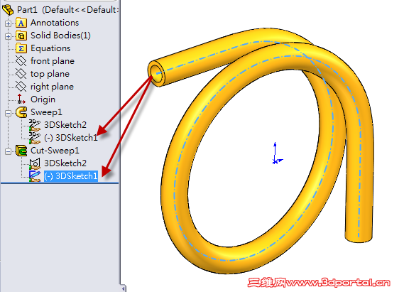

发表于 2013-5-20 08:48:37 | 显示全部楼层 来自: 中国台湾
sstone79 发表于 2013-5-20 07:42 static/image/common/back.gif$ W5 G3 W: {& q/ S- a
回复楼上各位,草图3在图上没画出来,我的意思就是路径被用了1次,是不是就不能再被用来扫描了?
4 B9 h0 A+ }4 D: q& b2 ]
動手試下不就知道了?
6 D8 E# ~0 X9 E' ^! b+ V+ C' L& \* p
4 Z6 [1 L/ _' e5 z" g% s! v) n2 K/ C: `
