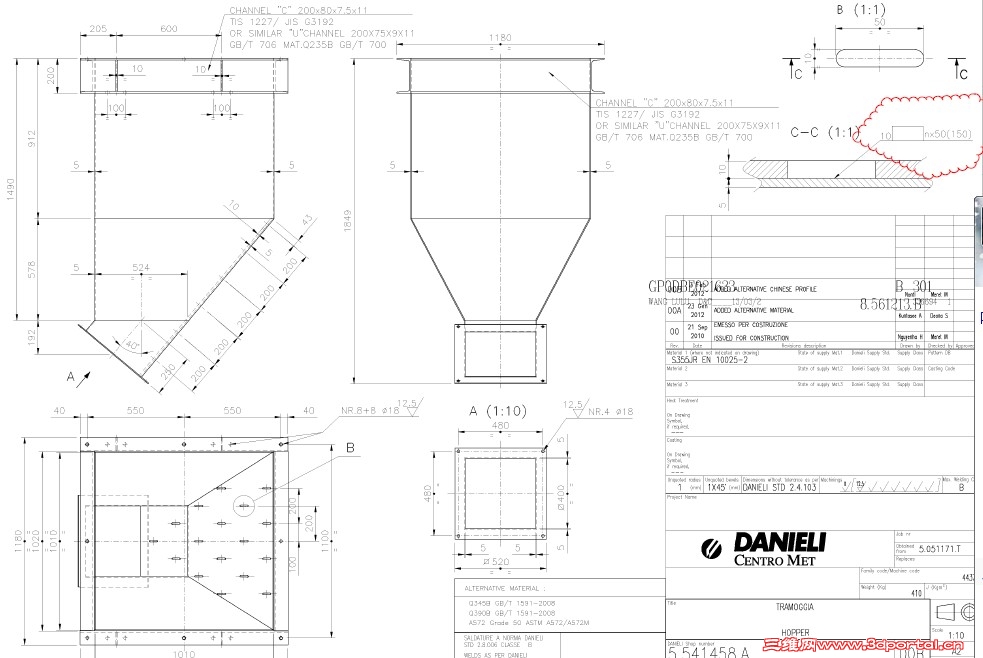

请问红色标记内的焊接符号表示什么意思?谢谢

请上图~让大伙帮忙参谋参谋下

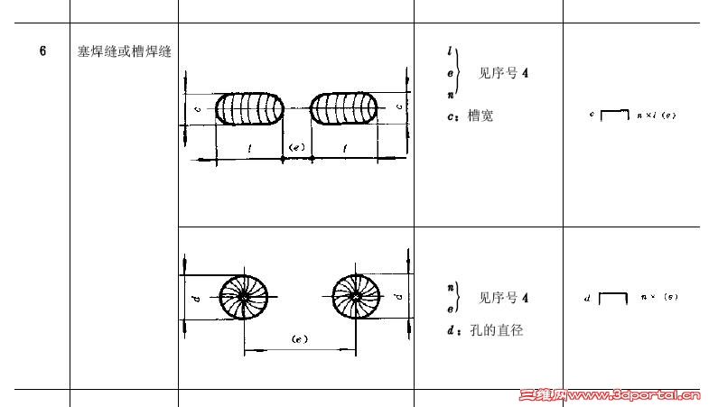

“塞焊”,见国标GB 324, k# ^) }  d- g
4 G3 c/ h* b7 m0 }6 a% [ 未命名.JPG

楼上正解,我们也接触过达利涅的产品就是这样的要求。
