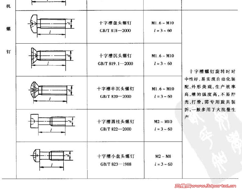

求十字半圆头螺钉标准。。手册上找不到啊。~~~( K( D* q3 @) z0 E0 U, |4 o2 N

是十字槽盘头螺钉?

你列的没有吧。十字半圆头  如图 这种,貌似机械手册上找不到啊~~~难道国标里面没标准么?7 A$ N/ O2 E5 ~# c1 u/ v6 `1 |

3 X1 A0 ]- g7 y, z; @6 U+ `3 A你这个不就是GB/T 818 十字槽盘头螺钉么

GB/T 818-2000  十字槽盘头螺钉: T0 c7 ^# v, G' p; z
GB/T 823-1988 十字槽小盘头螺钉
4 M- t4 R8 r# {6 Y$ j5 t3 Y6 p3 U实样 与你的图片一样   就是不知道 你要哪一种了0 P/ S  ~; l7 |
