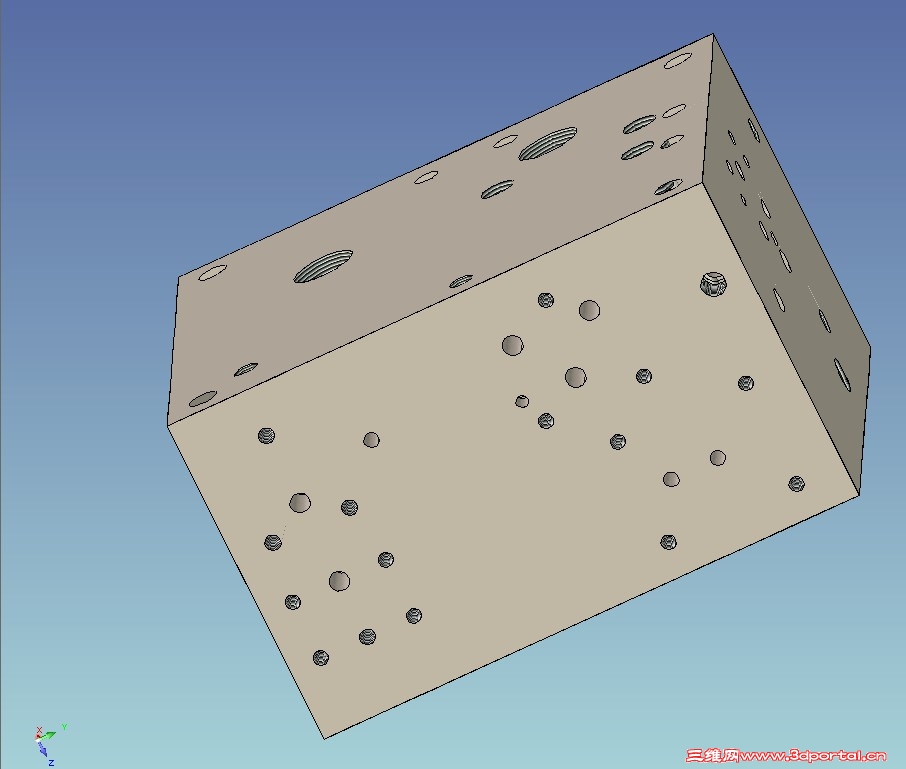

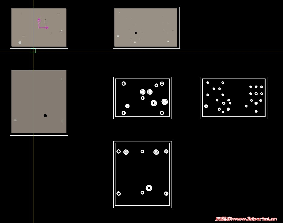

  用caxa实体2013画了个3维图;转换2维图没有显示啊?+ V# i7 t2 Z/ t# Q6 S9 q7 L5 p
图纸是液压站的中心模块;文件大小:934k。当文件超过410k时,就不能正常转换了。详见附件。请各位专家指点一下!!!

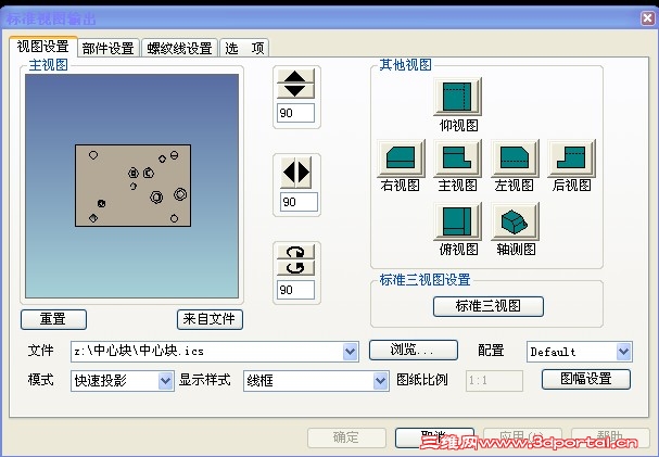

1.jpg 2.jpg - i( [/ y8 w. ?0 _, V4 t, }, a
重新设置一下“模式”和“显示样式”
