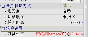

4 ]6 r& [' g  I4 l9 F4 WE10体积铣和精曲面铣削,怎么没有轮廓加工顺序设定选项的!it版有的啊 多多.jpg 有时候加工俩边的导柱或者靠俩边的位置,如果Y方向过来,容易撞到压板的!一般情况都是Z字路线按轮廓选取顺序的!可我E10里找不到呢!

! @7 R' M( H+ v 哥哥.jpg 传统功能里有这个选项的!就是IT版的" z. ]" ?8 }6 p$ V7 {5 P

我也刚学cimatron e没多久,给我的感觉就是 传统加工基本对应IT版。
1 r0 \3 c3 y  b' ?# rE版的加工意思好像就是“你不要多想了,都交给我了,我自动内部优化了”

把“压板”放大些 作为检查曲面就好了!

把“压板”放大些 作为检查曲面就好了!
2 k  w) z9 O: B, b还要把压板画上去?还是功能里有自动压板的?

8 N5 i, ]" o" B( ]. k7 |5 j还要把压板画上去?还是功能里有自动压板的?
$ B; E+ Z. V# h0 H  M  \画上去,作为检查曲面就好了!

! ?* h2 g$ k- K) E3 X画上去,作为检查曲面就好了!
& j9 o' Q- M4 d' K好的!还是抬刀高点吧!这个没IT好!
