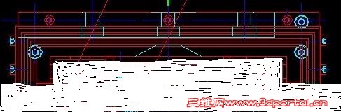

我有铣床的装配图,但不知道哪部分是拖板,有兴趣帮忙的我会把装配图发给您

能否具体说明下,比如我上面附的图,能截图说下哪一部分是拖板吗

下面剖面线及以上部分是下拖板(传动件是18),在轨道2上移动(1是床身)。上面剖面线部分是上拖板(传动件是18左边的丝杆)。

意思是说下图是上拖板吗4 \. f; O( G& j( i3 a% P

是的。5楼的图是上拖板。
$ Y" l+ H% U4 ?附图是下拖板。

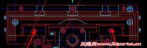

多谢,再麻烦你一下,请问这个上拖板的在下面这个图是哪一部分

红箭头是滚柱导轨的柱。

我的电脑没有装AUTOCAD软件,不能编辑。上拖板就是滚子的左、上、右方的部分。不过你可以发过来,我用PRO/E打开试试。

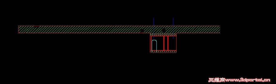

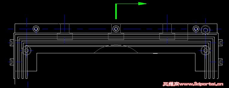

附图中没有擦除部分就是拖板。! d- y# G5 d% @+ D0 }, B

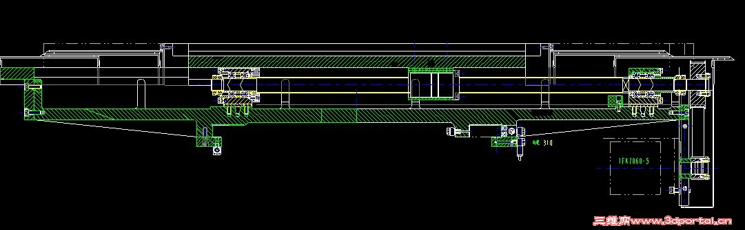

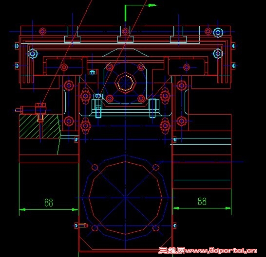

下图是大拖板和上拖板部分。
